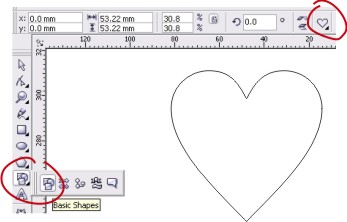

Rysujemy kształt (w tym przypadku serduszko). Z lewej belki narzędziowej wybieramy narzędzie "Basic Shapes" (patrz step 01.jpeg). Rysujemy metodą kliknij i pociągnij:)
Pobierz Plik ściągnięto 3989 raz(y) 17.69 KB
Wybierz ikonę tekstu z lewej belko narzędziowej (literka A) i przenieś kursor na poniżej krawędzi narysowanego rysunku, aż pojawi się znak zaznaczony na czerwono (ten pierwszy to przypasowanie do ścieżki - też bardzo pożyteczne:))
Pobierz Plik ściągnięto 4106 raz(y) 13.84 KB

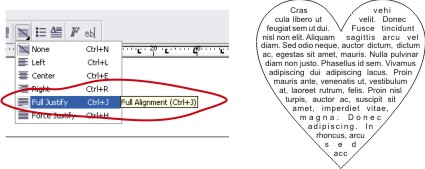

Po wklejeniu tekstu najlepiej wyjustować go, żeby lepiej pasował do kształtu
Pobierz Plik ściągnięto 2565 raz(y) 25.09 KB

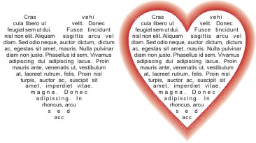

Wyrzucamy ramkę lub dodajemy efekty :)
Pobierz Plik ściągnięto 3903 raz(y) 29.07 KB
