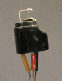

Mam Corela Photo Paint 11. Czy, i jak można wykonać w nim takie zdjęcie?

takiego to nie wykonacz jesli nie masz odpowiedniej ilosci rzutow obiektu,ale ogolnie mozna otwierasz PP i w oknie jaki sie pojawi zaznaczasz Utworz Film lub (to zalezy od wersji) wpisujesz w okienko 2 klatki(minimum) no i potem okno dokowane film,na dole pojawi ci się taki dock jak w Draw czyli dodajesz sobie klatki,ogolnie jak dodasz klatke to pojawi ci się male okienkmo i tam mozesz kliknąc pomoc to wyjasni sprawe dogłębniej,ale ja ogolnie to jesli juz mial bym robić to pobral bym np darmowy 3D Gif Designer

Jeśli ten przedmiot istnieje fizycznie, to trzeba go sfilmować, gifa zrobić z filmu łatwo.
Jeśli jest wirtualny, to potrzebny jest program do modelowania 3D.
Oczywiście można użyć wyobraźni i rysować klatka po klatce, ale efekt będzie raczej mizerny, a robota niezwykle czasochłonna.

Wklejasz obrazek po obrazku i za każdym razem wklejony obrazek scalasz z tłem (ctrl+shift+strzałka do dołu). Jak film jest kompletny zapisujesz jako animowany gif.
W tej animacji jest 16 klatek i w oryginale są za wolno wyświetlane, jak się trochę przyśpieszy (tak jak wyżej) jest lepiej.
