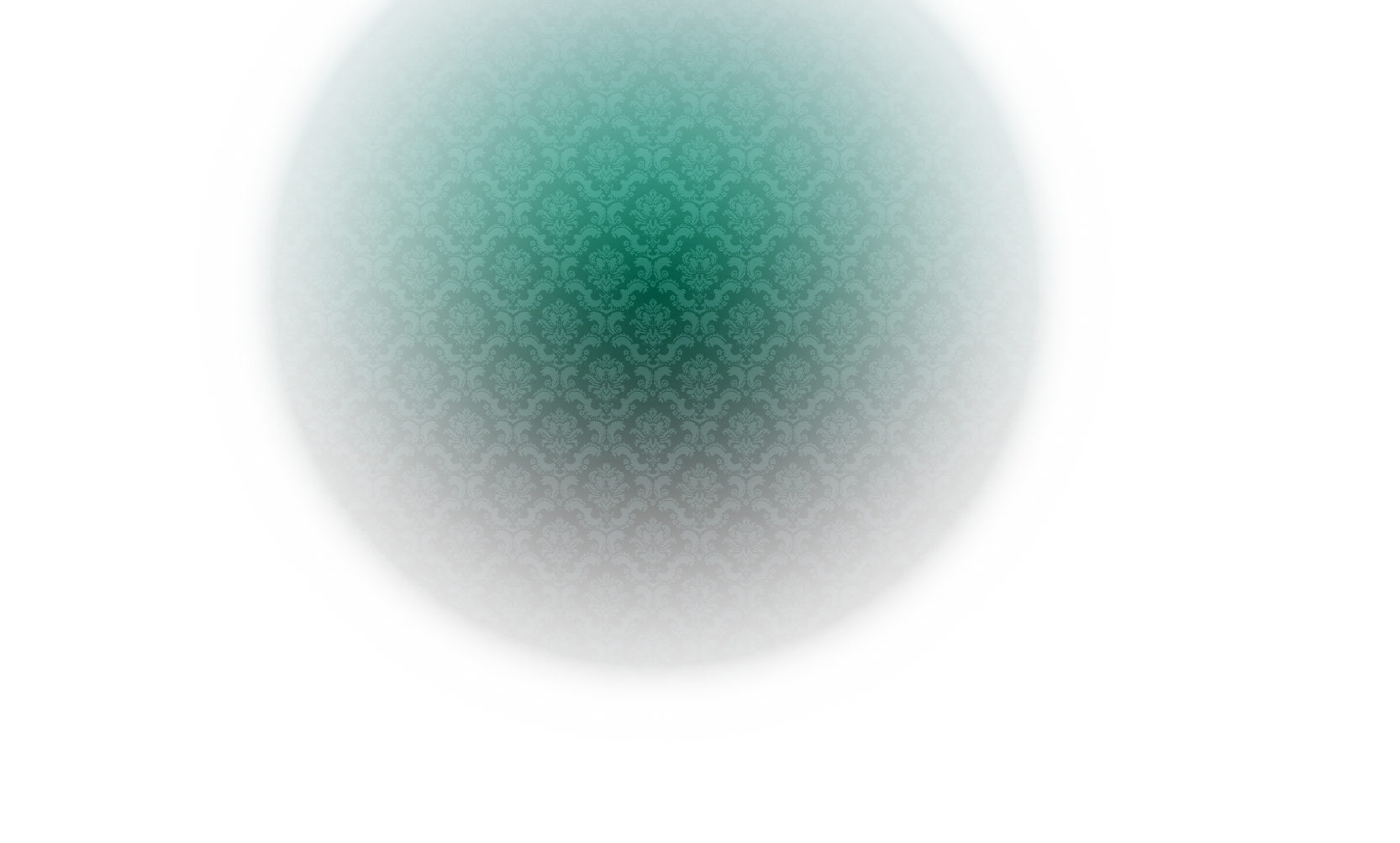

Chciałabym zrobić cieniowane tło strony. Aby to zrobić muszę zrobić coś w tym stylu ( zdj. zielone) z tła które zrobiłam ( zał. 2)
Czy mógłby mi ktoś pomóc?
tło.cdr
tło do przeróbki
Pobierz Plik ściągnięto 176 raz(y) 710.14 KB
jak to powinno wyglądać
Pobierz Plik ściągnięto 247 raz(y) 1.13 MB

nadajesz interakcyjna przezroczystosc i wybierasz sposób przenikania promieniowy
plik cdr jest w zawyskiej wersji bym mogl to otworzyc
Wysłany: 9 Luty 2014, 16:03
Otwarłem, ale jest pewien szkopuł - jak będziesz chciała robić to na dokładnie tym pliku, to możesz mieć problem, bo jest za dużo elementów. Musiałabyś połączyć te o tym samym kolorze (masz 3 kolory w tym deseniu, więc na koniec powinieneś mieć 3 krzywe). Polecam też najpierw poprawienie obiektu powielonego jako deseń, bo ma niedociągnięcia i jest lekko krzywy ;-) Samą przezroczystość robisz jak powiedział spin
