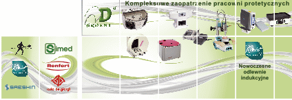

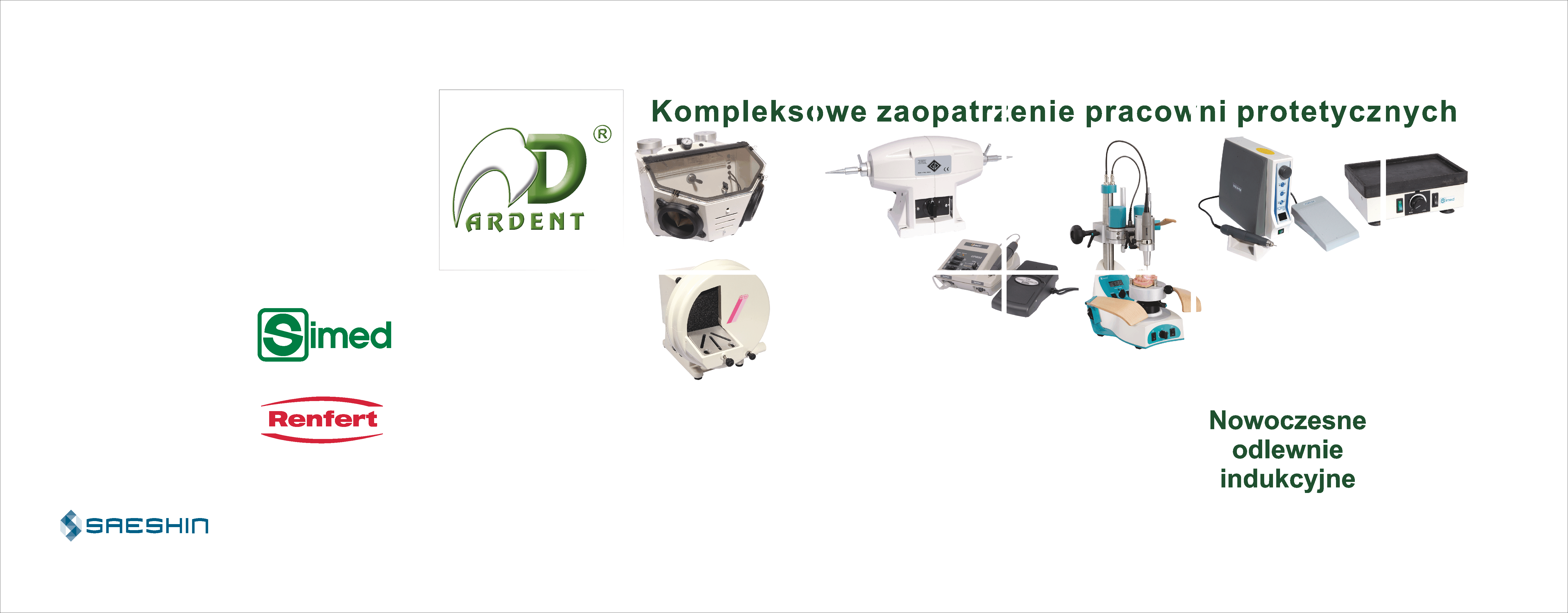

U mnie otwiera się tylko w takiej postaci, jak na podglądzie w załączniku. Różni się od tego, co jest w miniaturce pliku.
Pobierz Plik ściągnięto 175 raz(y) 744.18 KB

U mnie w X6 ten sam komunikat. Poza tym jest zwyczajnie niekompletny, obcięty, bo ma błąd CRC. Miałem coś takiego z niektórymi plikami, kiedy poszedł mi dysk. I to by było na tyle. Nie pomogę.
Ogólnie plik powstał w czternastce, a dokładnie w 14.0.0.701. Miał 81 obiektów, wszystkie na jednej warstwie. W tym 13 grup, 44 krzywe i 37 bitmap (dziwne). Użyto PANTONE 7469 C.
Miał wciągnięte następujące bitmapy:
ardent motyw blady.tif
carlo del giorgii.psd
logo.psd
logoED 190911.psd
obcinarka 1.psd
oroflex.psd
pi dental.psd
piaskarka.psd
polerka.psd
róż.psd
saeshin1.psd
seshin.psd
wibrator.psd
Strona była ustawiona na A4, ale grafiki rozłożono poza formatem. Praca wyglądała tak jak w załączniku.
Tyle, co wiem.
Tak się sprawa ma cała:
Pobierz Plik ściągnięto 176 raz(y) 22.88 KB

Z tego co widzę różnica między obrazkami polega tylko na brakujących obrazkach tła. I dwóch logo po lewej stronie. Jeśli je gdzieś masz zapisane, to nie będziesz miał wiele pracy.
Aha, jak pojawi się komunikat o błędzie, kliknij "Ignoruj", wtedy się otwiera.
