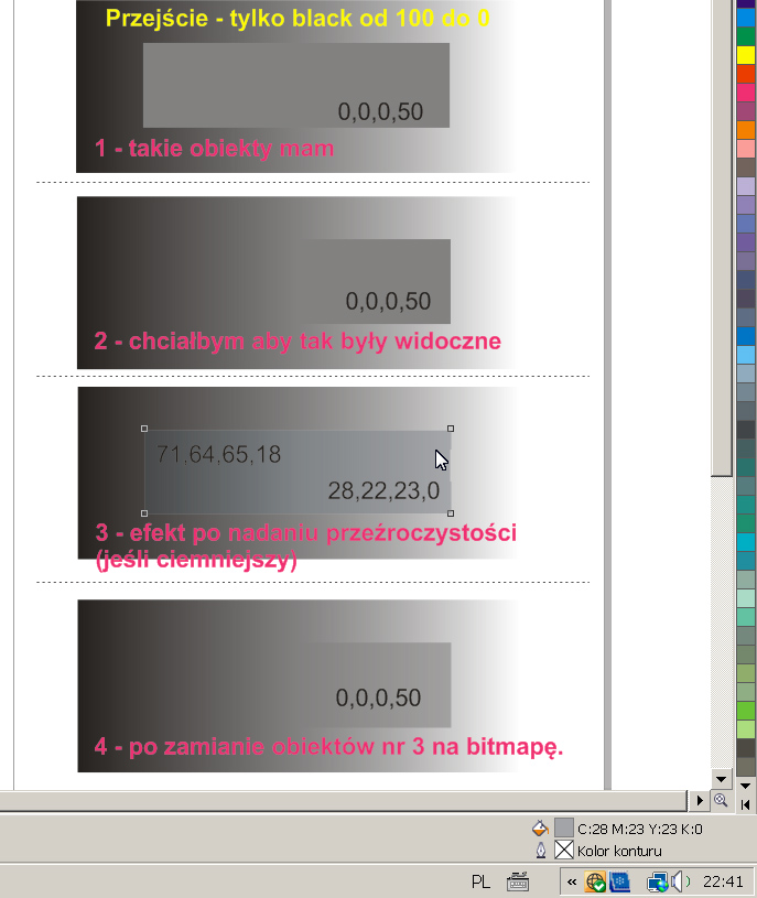

Witam.
Po kilku straconych godzinach, stwierdziłem, że nie rozwiążę takiego prostego problemu.
Mam duży obiekt w postaci przejścia tonalnego (tylko w kolorze czarnym). Na nim mam setki małych kwadracików jednolitych o nasyceniu black=50%. W uproszczeniu dla przykładu narysowałem tylko 1szt - patrz załącznik - część 1.
Chciałbym aby były widoczne tylko kwadraciki ciemniejsze niż tło, czyli tak jak widać w części 2.
Myślałem, że to proste. Nadałem przeźroczystość, tryb mieszania "jeśli ciemniejsze" i o dziwo efekt jest taki jak w części 3. Ponieważ w różnych wersjach Corela może to u Was różnie wyglądać podaję na rysunku składowe kolorów jakie widać u mnie.
O dziwo po zamianie tego skopanego rysunku 3 na mapę bitową CMYK wszytko jest dobrze.
Tylko, że ja nie mogę tego zamieniać na mapę bitową. Muszę wypuścić w wektorach.
Jak to więc zrobić???

Wysłany: 3 Marzec 2014, 22:52
Wartości te zmierzyłem pipetą. W załączeniu jpg pokazujący jak to u mnie widać. Strzałka myszy jest w rzeczywistości pipetą. Na dole zmierzone wartości.
Jeśli u Ciebie jest prawidłowo to znaczy że jest to albo błąd Corela X4, albo gdzieś w ustawieniach coś mam skopane. Wygląda to tak jakby Corel mieszanie obiektów robił w trybie RGB i dopiero wynik końcowy zamieniał na CMYK.
Pobierz Plik ściągnięto 179 raz(y) 147.76 KB

Po krótkiej przerwie na inne prace wracam do tematu.
Malutki masz rację. Źle się wyraziłem. Sprowadza się to do tego, że narazie jestem w fazie eksperymentów. Jak już będę wiedział, jak tę etykietę zrobić to wtedy bedę myślał co zamienić na bitmapę, a co nie. Tak na marginesie, kto zgadnie ile bitmap zawiera logo Skody w ich oficjalnej książce znaku robionej Ilustratorem i wypuszczonej w PDF-ie. Chodzi o tego ptaszka w kółku które jest na każdym samochodzie. Odpowiedź na końcu.
A teraz moje eksperymenty. Tak jak poprzednio narysowałem przejście tonalne (tylko w black), na to nałożyłem prostokąt 50%. Nałożyłem soczewkę "jeśli ciemniejszy" (dolne obiekty).
Efekt dziwny. Sprawdziłem w zarządzaniu kolorami, że działam na CMYK-u
Ale tak na wszelki wypadek przełączyłem na RGB, co jak Corel zaznacza jest symulowaniem starych wersji
I teraz jest prawidłowo!!!!. Tylko dlaczego ?????
