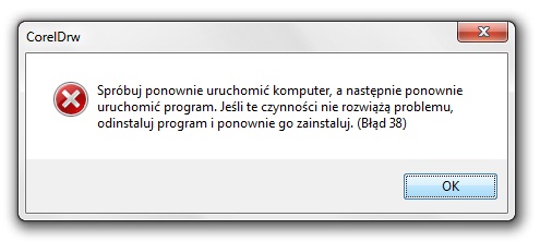

Witam po raz pierwszy na forum. Jestem początkującym operatorem Corela X6. Potrzebuję zrobić zrzut ekranu do formatu wizytówkowego 80x55mm w najlepszej rozdzielczości 400, 500 dpi która będzie drukowana offsetem lub cyfrowo, wymazać w środku literki i wstawić swój tekst lub narysować całość od zera zachowując cienie.
Maksymalna rozdzielczość obsługiwana przez moją kartę wynosi 1366x786 i przy zrzucie ekranu obrazek muszę powiększać do większego obszaru np. 70x55mm stąd jakość spada na głowę i nie nadaje się do drukarni. Używam szablonu cdr czy psd, inne przygotowanego przez drukarnię na wizytówki. Próbowałem podnieść dpi robiąc zrzut ekranu w Corel Capture i kilka innych kombinacji ale nie przyniosło to rezultatu, po prostu muszę rozciągać za każdym razem ten zrzut do większego wymiaru i wszystko się rozsypuje. Wydaje mi się że chyba muszę narysować wszystko od zera. Czy słusznie? Czy jeśli tak to Corel Draw czy Photopaint?
Ewentualnie czy ktoś uprzejmie mógłby mi zrobić taki zrzut ekranu w wysokiej rozdzielczości? Komunikat można uzyskać bardzo prosto wyłączając w Windows usługę systemową i uruchamiając Corela: Panel sterowania -> narzędzia administacyjne -> usługi -> Protexis Licensing V2 . To jest usługa która zarządza licencją Corela (uprzedzam że mam zakupionego legalnie Corela na firmę) i wtedy wyświetla się taki komunikat.
Jakie macie pomysły?

To nie kwestia pomysłów. Pokrótce: interpolujesz bez wygładzania, wyłącznie o wielokrotność 72 dpi. Ale po kolei:
Zrzut?
1) Najpierw kwestia co i jak nazywamy.
Rozdzielczość to jest częstość występowania czegoś, co tam sobie rachujesz (linii, kropek, guzików, biedronek) na Twoją ulubioną jednostkę długości (zwykle centymetr, albo cal, ale może być i wiorsta jeśliś spod ruskiego zaboru). Rozdzielczość Twojego obrazu wynosi 72 ppi. Natomiast, to o czym piszesz, czyli 1366x786 pikseli, to jest rozmiar obrazu/bitmapy generowanego/generowanej przez Twoją kartę na Twoim monitorze (akurat tyle się na nim mieści).
2)Ale o co chodzi?
Twoim zadaniem jest dostosowanie rozdzielczości ekranowej obrazu do rozdzielczości niezbędnej do druku, przy zachowaniu stałego, bądź osiągnięciu docelowego rozmiaru bitmapy.
3) Skoro już wiemy co jest czym, to teraz rozwiązujemy.
Musisz skalować bitmapę w górę*. Cała sztuczka polega na tym, że nie używasz domyślnej metody skalowania, jaką jest próbkowanie dwuliniowe (bilinear sampling — dla tamizjanistów), lecz metody najbliższego sąsiada (nearest neighbor), przy czym skalujesz wyłącznie o wielokrotność rozdzielczości ekranowej, czyli Twoich 72 dpi. I tak:
— jeśli chcesz osiągnąć „przysłowiowe” 300 dpi, to skalujesz z mnożnikiem 4-krotnym (4 x72 dpi), co daje Ci 288 dpi. I tak zostawiasz.
— jeśli chcesz mieć np. 500 dpi, wówczas mnożysz przez 7 i wychodzi Ci 504 dpi. I tak jest dobrze.

Wysłany: 12 Marzec 2014, 11:45
hym,okno dialogowe to właściwie zależy od ustawień personalizacji w systemie,nie wszyscy mają takie same kolory okien,ale chyba te będzie podobne,daje w cdr 9
okno dialogowe.cdr
Pobierz Plik ściągnięto 311 raz(y) 105.11 KB

W załączniku program "puste okno". Przeskaluj jak chcesz i zrób zrzut.
okno.zip
Pobierz Plik ściągnięto 277 raz(y) 6.39 KB
Wysłany: 12 Marzec 2014, 19:59
fajny programik :-) z tym że autorowi chyba nie o to chodziło,bo to jest okno pełne a on chce critical,konkretnie o takie cósik,wystarczy wklepać w notatnik i zapisac jako vbs
msgbox "Spróbuj ponownie uruchomić komputer,a następnie ponownie uruchomić program.Jeśli te czynności nioe rozwiążą problemu,odinstaluj program i ponownie go zainstaluj. (Błąd 38)", vbCritical,"CorelDrw"

Dziękuję koledzy za świetne propozycje, zastanawiam się którą wykorzystać, jutro zabieram się do pracy. Ten programik jest bardzo ciekawy rzeczywiście można skalować jak się chce, to pierwsze duże okno krytycznego błędu kolegi bidona w A4 też nadaje się do wykorzystania. Z kolei nie przypuszczałem że .vbs też tutaj znajdzie zastosowanie, choć gdyby np. istniała możliwość dodania wysokości okna X, Y też jest kolejną ciekawą opcją.
