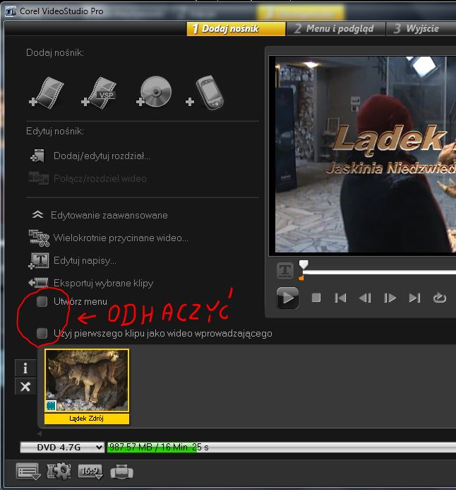

mam problem z programem Corel VideoStudio Pro X7 (choć w poprzednich wersjach pewnie wygląda wszystko podobnie).
O ile na domowe potrzeby ogarnęłam edycję filmów to mam problem przy zrzucaniu materiału na płytę. Corel przed zgraniem na dvd daje mi do wyboru kilka opcji wyglądu menu a ja nie chcę żeby to menu było...chciałabym żeby od razu pojawiał się napis i zaczynał mój film.
Gdzie szukać tych opcji?domyslam się, że mam coś zaznaczyć/odznaczyć ale gdzie i co?
Może ktoś byłby w stanie pomóc? :poklon :poklon

W pierwszym otwartym oknie po wybraniu UTWÓRZ DYSK trzeba odhaczyć zaznaczone pola.
Pobierz Plik ściągnięto 491 raz(y) 71.84 KB
