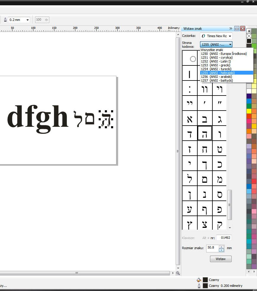

W CorelDraw jest Times New Roman Hebrew ,
Pobierz Plik ściągnięto 292 raz(y) 93.78 KB
