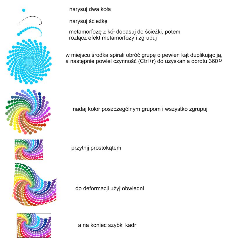

Wysłany: 13 Wrzesień 2014, 16:43
Może tak ;)
