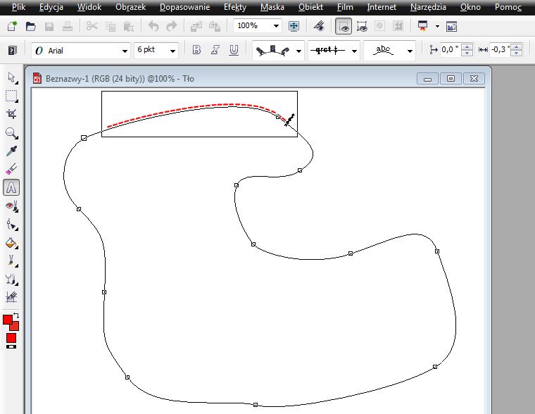

Najprościej, to narysować ścieżkę, a potem na niej tekst składający się z samych myślników. ;-)
Można też ustawić pędzel atrybutami dotknięć.
Pobierz Plik ściągnięto 358 raz(y) 55.31 KB
Wysłany: 26 Wrzesień 2014, 00:01
Narysuj tę linię w Draw, skopiuj i wklej do PhotoPainta.
Powinny być ustawione takie same rozdzielczości i wyłączone w Photo-Paint wygładzanie.
