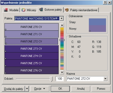

Jeśli jeszcze nie jest za późno...:)
kolory pantone masz w paletach. Do druku używaj corel8
Pobierz Plik ściągnięto 873 raz(y) 77.51 KB
