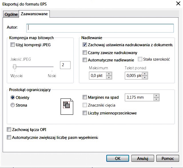

Wprowadzaj kolory: zostawić domyślny Rodzimy, czy wybrać CMYK?
Przekształć kolory dodatkowe: rozumiem, że zaznaczam w przypadku występowania w projekcie map bitowych (wybieram oczywiście CMYK).
Podgląd obrazu: zmieniłem jedynie rozdzielczość z 96 na 300 dpi (nie wiem czy dobrze).
Przezroczyste tło: w jakich przypadkach zaznaczać?
Eksportuj tekst: myślę, że najlepszym wyborem będzie "krzywe", zwłaszcza jak nie ma potrzeby edycji tekstu po zaimportowaniu np do innego projektu w Corelu.
Zgodność: zostawić domyślny 2 czy zmienić na 3?
W drugiej zakładce nic nie zmieniałem.

1. Rodzimy tylko wtedy, jeżeli w pliku chcesz zachować np. kolory Pantone.
2. Wszystkie inne palety przekształca automatycznie w CMYK (RGB, Pantone, Duotone itp.). Corel nie robi tego zbyt dobrze, lepiej już wcześniej o to zadbać.
3. W sumie nieważne, chodzi o wyświetlanie koloru w miniaturach.
4. Jak chcesz mieć przezroczyste tło ;-) (generalnie unikaj tego)
5. Tak, jeżeli nie trzeba będzie np. poprawiać literówek.
6. Polecam poziom drugi - chodzi o zgodność "wstecz", czyli im niższy numer, tym więcej urządzeń (np. drukarki) powinno odczytać go prawidłowo. Głównie dotyczy to ilości węzłów na pojedynczej krzywej.
