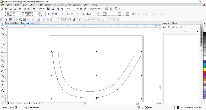

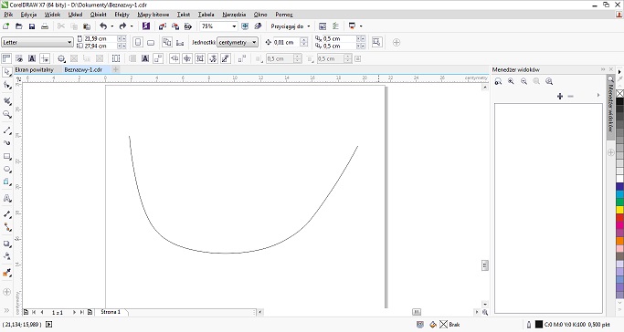

Witam serdecznie.
Proszę o pomoc. W załączniku mam zrzut łuku (luk.jpg). Muszę stworzyć jego idealną kopię gdzie w każdym miejscu będzie jednakowa odległość. (luk2.jpg) Poprzez skopiowanie i powiększanie z shiftem ciężko jest ustalić taka sama odległość w każdym punkcie.
Pytanie brzmi. Czy istnieje jakaś funkcja która pomoże mi uporać się z tym?
(Corel X7)
Pozdrawiam, Adrian.
Pobierz Plik ściągnięto 161 raz(y) 55.42 KB
Pobierz Plik ściągnięto 152 raz(y) 50.19 KB

ja znam coś takiego:
1 zaznaczasz krzywą którą chcesz powielić
2 wciskasz plusik na klawiaturze (obok numerycznej)
3 zmieniasz wartosci zaznaczone na zdjeciu w zależnosci jaką odległość oraz proporcje rozmiaru chcesz uzyskac
4 wciskasz enter
5 a następnie tyle razy "ctrl+D " ile potrzebujesz kopi
Wysłany: 23 Luty 2015, 20:33
Albo ale spróbuj narzędzia "Interakcyjny obrys".
Później tylko rozdzielić, przyciąć, rozgrupować, jeszcze raz rozdzielić i wyrzucić niepotrzebne elementy.
Wysłany: 23 Luty 2015, 20:54
Taka funkcja nie jest potrzebna, każda kopia figury ma taką właściwość, że dowolny punkt na jednej jest oddalony od swojego bliźniaka na drugiej o taką samą odległość.
Kolega pisze o kopii, a na obrazku są dwie różne krzywe.
To o czym kolega myśli, jeśli dar jasnowidzenia mnie nie zawodzi, jest niewykonalne dla dwóch identycznych figur, poza linią prostą.
Ja bym pobawił się konturem.

Najlepsze narzędzie, to obrys jak napisał Malutki :)
Wysłany: 23 Luty 2015, 21:32
To jeszcze raz.
Cytata
"Muszę stworzyć jego idealną kopię gdzie w każdym miejscu będzie jednakowa odległość"
Wydaje mi się, że zadanie jest jasno opisane? :-)
Tego się nie da zrobić :-)
Wysłany: 23 Luty 2015, 22:01
Kontur jeszcze lepsze, ale pominąłem go, bo to dosyć skomplikowane np. przy kilkunastu czy więcej "kopiach"...
