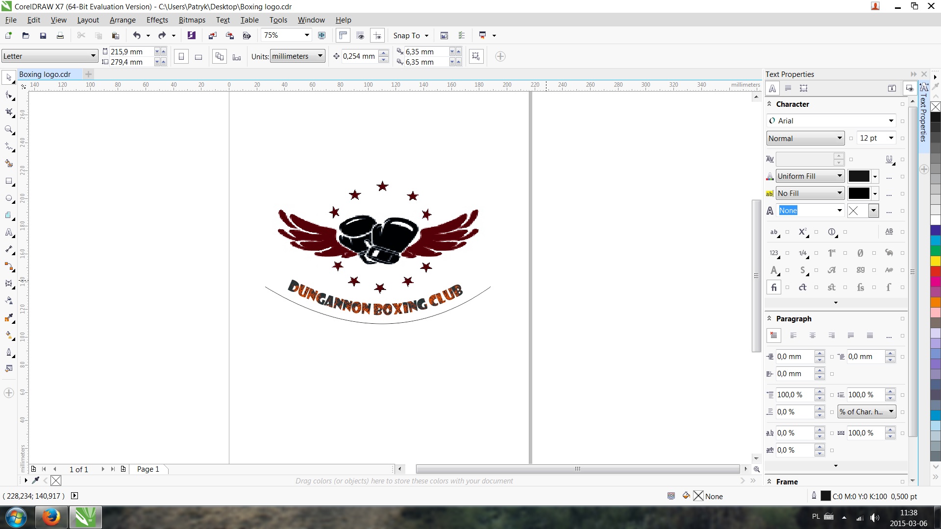

Witam, otóż potrzebuje pomocy w wygięciu loga pod obrazkiem. Czy jest to w ogóle możliwe? Jeśli tak, prosze o pomoc !!!! :)
Z góry wielkie dzięki !

chodzi Ci o wygięcie napisu ?
narysuj sobie okrąg lub linie(łuk) po jakiej ma lecieć napis
wybierz pisanie (ten guzik z literką A) i najedź na tą linie - pojawi się info by pisać po krawędzi
jak skończysz pisać i ustawiać tekst to przekształć go w krzywe (ctrl+Q) i wtedy możesz usunąć zbędna linie pomocniczą
Wysłany: 6 Marzec 2015, 12:00
Tekst - Dopasuj tekst do ścieżki
http://corel.wodip.opole....st++%B6cie%BFki
lub
całość narzędziem - Obwiednia
http://corel.wodip.opole....a/obwiednia.htm

To jest napis wklejony, nie napisany w Corelu, i nie wiem jak go wygiąć a zależy mi na takim napisie, a propo gdzie mogę znaleźć te narzędzie obwiednia? Sorka ale pierwszy raz się posługuję tym programem.
Wysłany: 6 Marzec 2015, 12:13
zarkoz123 napisał/a:
To jest prosty rysunek ,krój liter może się uda znaleźć także ,trzeba tylko poszukać .

Ok zrobione, dzieki wielkie !
