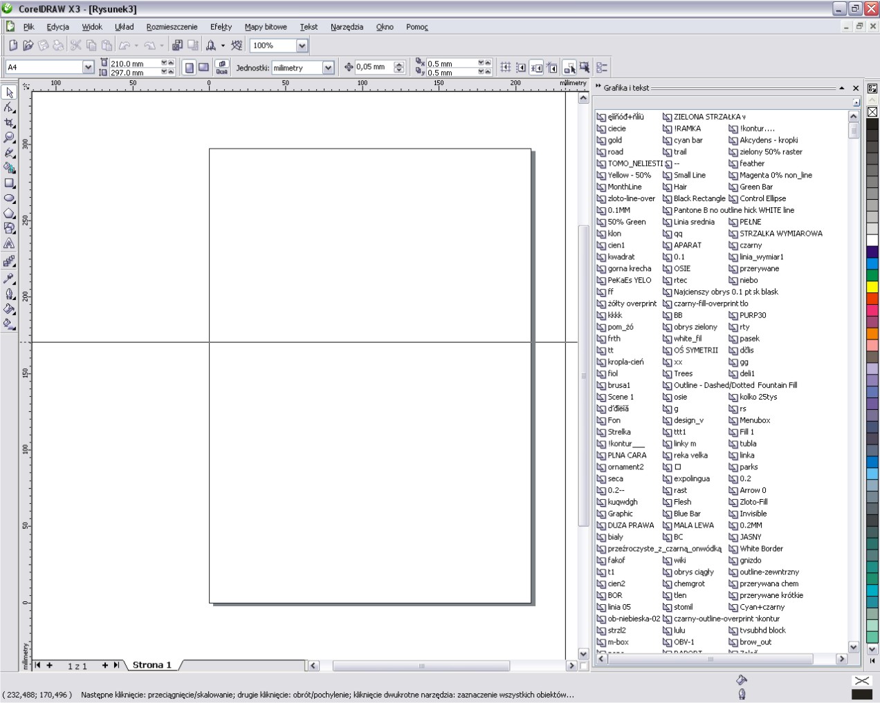

Ładuje mi się kilkadziesiąt a może nawet ok. 200 różnego rodzajów styli... grafiki i tekstu
Jak je zminimalizować lub usunąć albo ustawić program aby ich nie używać.
Być może to powód strasznego spowolnienia pracy corela...
Nazwy jakie się w nich pojawiają : dataline, metro, ars1, tabelki, samlec, itd....
Nigdy tego nie używałem...

Okno/Okno dokowane/Style grafiki i tekstu lub CTRL+F5, na liście zaznaczasz styl i Del lub PPM i usuń.

takie rzeczy to ja wiem. Niestety to nie działa a właściwie tylko do zamknięcia programu...
Po odpaleniu na nowo corela wszystko wraca...

CTRL+F5 pod X którym zamykasz okno dokowane powinna być taka mała czarna strzałeczka kliknij na nią, pokaża ci się opcje. Pousuwaj style i wybierz Szablon/Zapisz jako domyślny dla nowych dokumentów czy jakoś tak.
Jak wiesz to po co się pytasz ;]

wyczyściłem rejestry, zainstalowałem na nowo cdr x3 na xp. otwieram stronę a tu znów mi się ładują style. Moim zdaniem przez to program mi się muli. Jak tego się pozbyć? W cdr9 tego nie mam, chyba że otwieram plik robiony w x3, ale po zamknięciu pliku program wraca do normy i mam ich 9 a nie z 2000...
skąd te style się biorą? ja ich nie używam....

nie wiem jak to jest w X3 ale w 12 stce
po usunieciu styli
otwieram opcje/dokument i po prawej mamy zapisz opcje jako domyslne dla nowych dokumentow
i ponizej trzeba zaptaszyc style potem ok i pod 12 stka dziala to z pewnoscia :-) po otwarciu na nowo corela, chyba ze w X3 cos jest nie tak i nie zadziala. :-(

Prawdopodobnie jeśli rysunek jest zapisany z wyswietlanymi stylami, to nawet po usunieciu i powtórnym otwarciu pracy ponownie bedą wyswietlane, Wydaje sie , że najlepiej bedzie u sunac style i zapisać rysunek pod inna nazwą.

"W dokerze styli wybierasz template/load i ładujesz dowolny plik *.cdt z katalogu templates. Zostaną wycięte wszystkie style z wyjątkiem tych zawartych w ładowanym wzorcu."
