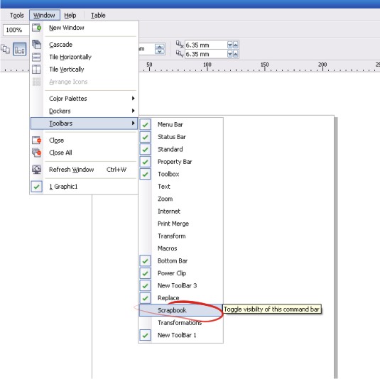

Teczka podręczna to, jeśli się nie mylę, "scrapbook" i ten możesz znaleźć teraz w Windows - Toolbars - Scrapbook. Załączam rysunek dla lepszego zobrazowania - powodzenia

Możesz też uruchomić wybierając z górnej belki narzędziowej:
Tools - Customization - Command Bars - Scrapbook
