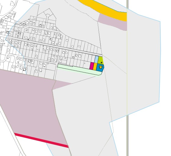

Wysłany: 18 Lipiec 2015, 18:24
Czy jest możliwość wypełnienia obiektów zaznaczonych na czerwono? U mnie niestety program się wiesza na niektórych elementach i nie wiem co z tym fantem. Jeśli odrysuje 1 działkę czy budynek to będzie widać, że jest to odrysowane;/

Wysłany: 18 Lipiec 2015, 20:28
Jest trochę zabawy, trzeba pozamykać pola .

slimak390227
Wersja CorelDRAW: X6
Wiek: 36
Dołączył: 20 Cze 2015
Posty: 30
Skąd: Oborniki
Wysłany: 18 Lipiec 2015, 20:40
Restauro - cos takiego narysowałeś czy jakiś błąd w programie?
Pobierz Plik ściągnięto 230 raz(y) 46.55 KB
Wysłany: 19 Lipiec 2015, 10:55
Zrobiłem tylko kilka pól , na próbę .
Ponieważ projekt został wykonany programem innym niż Corel Draw , jest wiele elementów do poprawy i usunięcia.
Głównym problemem są niezamknięte pola , stad brak możliwości wypełnia kolorem poszczególnych segmentów ,niektóre kontury trzeba zamienić w obiekt oraz usunąć zduplikowane elementy i śmieci do niczego niesłużące ,
Można projekt dopracować , ale trzeba będzie poświecić na to trochę czasu.
