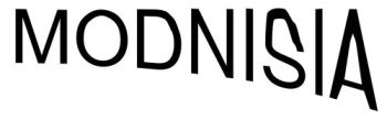

Witam.
Czy da się zrobić coś takiego jak w załączniku, chodzi o to żeby np. dół był dopasowany do okręgu a góra była równa. Zrobiłem coś takiego ręcznie, najpierw dopasowałem tekst do elipsy, a górę ręcznie powyciągałem żeby była równa (zrobiłem to poglądowo żeby było wiadomo o co chodzi), robienie tego ręcznie zajęło by sporo czasu a przy bardziej skomplikowanej czcionce mogło by być bardzo trudne. Czy jest więc jakiś automatyczny sposób zrobienia czegoś takiego??
Pozdrawiam i dziękuje

Witam, rozwiń 12 ikonkę na pasku narzędzi i wybierz interakcyjną obwiednię....

Witam
Myślę, że z powodzeniem możesz użyć narzędzia "interaktywna obwiednia", które w szybko pozwala uzyskać wymieniony przez Ciebie efekt.

Super, dzięki za błyskawiczną odpowiedź :)
