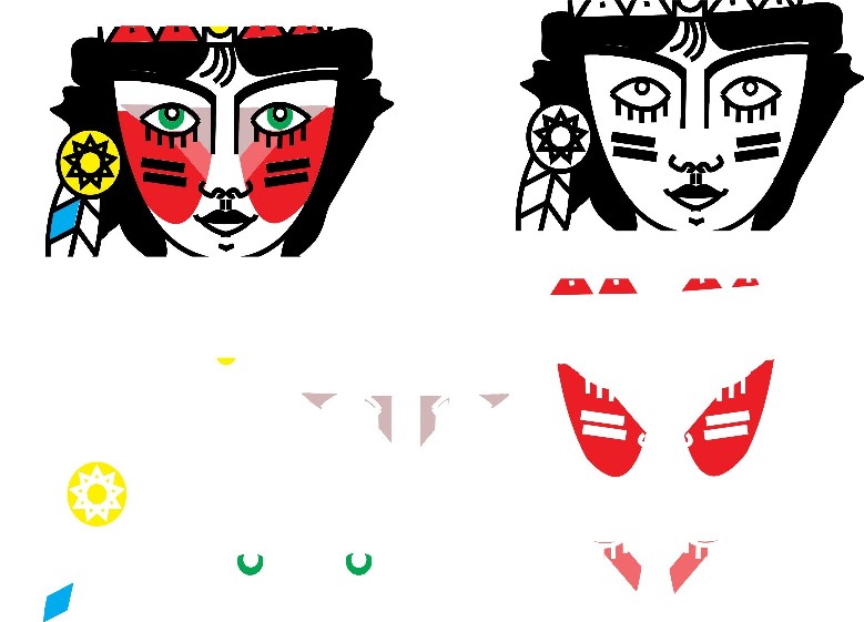

Do każdego koloru muszą mieć osobne sito.
Zgrupuj każdy kolor osobno,tak żeby można było każda grupę bez problemu przesuwać.Oczywiście poza białym, który jest tłem.

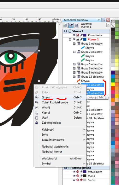

Rozumiem za pomocą menagera? jak najprościej to zrobić? żeby obraz mi się nie rozjechał :/ najprościej to by było spłaszczyć jakoś obraz i po kolei grupować kolor, nie wiem jak się do tego zabrać...

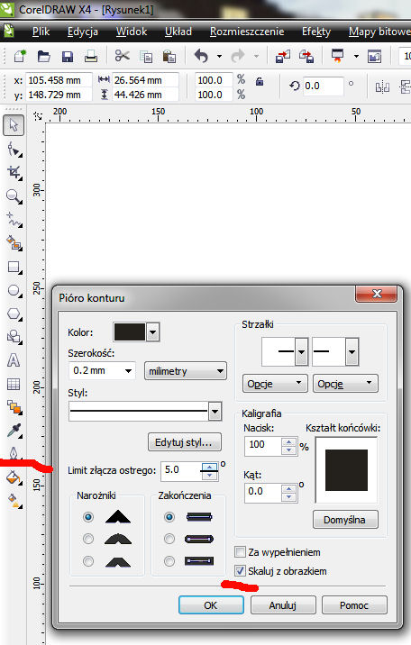

mam dodatkowe pytanie, idzie jakoś przypisać grubość kreski, tak żeby skalowała się ona wraz z powiększaniem i oddalaniem projektu
Właśnie tak jak piszesz . Rozdzielić wszystkie grupy ,następnie pogrupować kolorami .Ważne żeby wykonawca mógł bez deformacji i przesunięć zrobić osobne sito dla poszczególnych kolorów.
Oczywiście to są moje domysły, dopytaj w drukarni tak jak proponuje Malutki .

Cytat:
[...] idzie jakoś przypisać grubość kreski, tak żeby skalowała się ona wraz z powiększaniem i oddalaniem projektu
Idzie. Zaptaszkuj Piórko/Outline Pen/Scale with Image :-)
