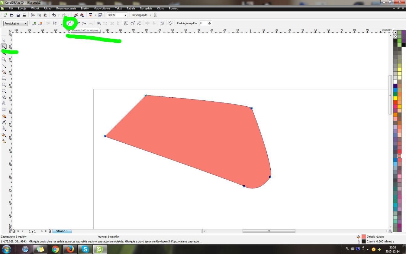

Wysłany: 14 Grudzień 2015, 16:50
Już wszystko wiem , zobacz sobie w podglądzie szkieletowym. Dwa obiekty nie są połączone ,elipsa także dziwna ,kliknąłem w niej na węzeł narzędziem kształt i pokazał się jakiś dodatkowy element idący w kierunku osi.
Narysuj jeszcze raz dokładnie narzędziem Krzywe Beziera , zwróć uwagę żeby końcowy i początkowy węzeł (malutki kwadracik z napisem węzeł ) idealnie na siebie nachodziły .Tak żeby po połączeniu został tylko jeden.

Wysłany: 14 Grudzień 2015, 21:12
Jedna rada techniczna .Rysując jakąś formę Krzywą Beziera gotowy rysunek zaznacz narzędziem Kształt ,następnie kliknij w górnej belce na Przekształć w krzywą .Od tego momentu będziesz mógł prostą poprawić na płynne łuki, z prostokąta robić elipsę itp.

Wysłany: 15 Grudzień 2015, 00:53
restauro napisał/a:
własnie to wyczaiłem na tym moim nieszczęsnym jpg-u- , to idzie gładko , teraz jeszcze szukam powoli co - gdzie - kiedy - kliknać abym w tym jpgu miał aktywne te ikonki na górnej belce ( wyciąć, częśc wspólna itp )
