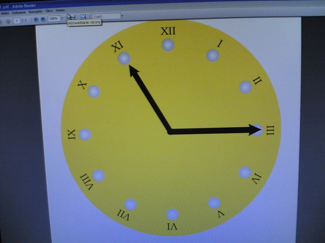

Witam.Jak zrobić zegar w Corelu x3?Zamieszczam zdjęcie

Witajcie.Mam takie zadanie,muszę zrobic taki zegar,nie wiem niestety jak się do tego zabrać.Prosze o pomoc.Pozdrawiam! ;-)

Dzieki,ale chodziło mi o taki zegarek jak jest na zdjęciu,a na forum jest tylko prędkościomierz...

zasada jest podobna jak w predkosciomierzu
a do zrobienia tego zegara to:
1. potrzebne bedzie do narysowanie kola narzedzie F7 - skrot - kolo rys. z wcisnietym klawiszem. ctrl
2. strzalki sa w corelu gotowe trzeba je bedzie tylko wydluzyc
3. jest 12 godzin wiec aby je rowno rozmiescic to trzeba bedzie podzielic ten okrag na 12 czesci czyli godzina bedzie co 30 stopni.
4. wypelnianie kolorem to sprawa prosta po prawej jest paleta trzeba tylko wybrac kolor.
5. te kule obok godzin mozna zrobic uzywajac wypelnienia tonalnego - promieniowego.
