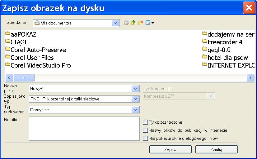

Wysłany: 16 Kwiecień 2011, 09:37
Obrazek, który załączyłem jest z Photo-Paint.
Nie rozumiem dlaczego tworzysz dokument bez tła skoro i tak w każdym obrazku rastrowym to tło jest bo być musi. Format pliku nie ma tu żadnego znaczenia. Jeśli będziesz chciał zapisać do jpg, png czy tif to i tak czy chcesz czy nie, tło zostanie utworzone. Niektóre formaty pozwalają jakiś kolor określić jako niewidoczny, tak jest w png.
Jeśli chcesz zapisać tylko fragment utworzonego obrazka, to zaznaczasz to co ma być zapisane (do pliku zapisany zostanie prostokąt, w którym mieszczą się zaznaczone obiekty), wybierasz format png (program poinformuje cię, że obiekty zostaną scalone z tłem), tam gdzie przezroczystość zaznaczasz "kolor obrazka" i pipetą klikasz w odpowiednie miejsce na lewym obrazku. Jeśli to okno (takie jak na załączonym przeze mnie obrazku się nie pokazuje, to być może w oknie zapisu masz zaznaczone "nie pokazuj okna dialogowego filtrów"?

Dzięki dużo moi wyjaśniłeś, tylko z tym zaznaczenie nie mam zaznaczonego "NIE POKAZUJ OKNA DIALOGOWEGO" .Okno sie nie pokazuje - może w ustawieniach głównych gdzieś to się ustawia?

Wysłany: 16 Kwiecień 2011, 10:47
Niestety mam X3 i nie wiem jak jest w 11.
U mnie to okno dialogowe wygląda tak:
i po tym wyświetla się okno, w którym mogę ustalić przezroczystość.
Przy eksporcie i zapisz jako, to okno jest identyczne.
Zwinięcie "opcji" lub zaznaczenie "nie pokazuj okna dialogowego filtrów" powoduje, że plik od razu się zapisuje.
Może znajdzie się ktoś kto ma 11 i pomoże rozwiązać problem.
