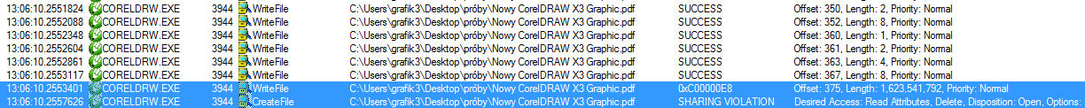

W załączniku fragment logów. Widać, że Corel jest w trakcie zapisywania kolejnych porcji danych do pliku pdf. Np. w wierszu tuż przed zaznaczeniem na niebiesko, do pliku który ma już wielkość 367 bajtów, dopisane zostało 8 bajtów.
W kolejnym wierszu (pierwszym na niebiesko): do pliku, którym ma 375 bajtów (367+8), Corel usiłuje dopisać 1 623 541 792 bajtów, co już wydaje się błędem i zresztą kończy się błędem (0xC00000E8). Dopisane zostało tylko 6 bajtów (słowo "stream"), stąd wielkość pliku 381 bajtów (375+6). Dalej jest już tylko gorzej.
