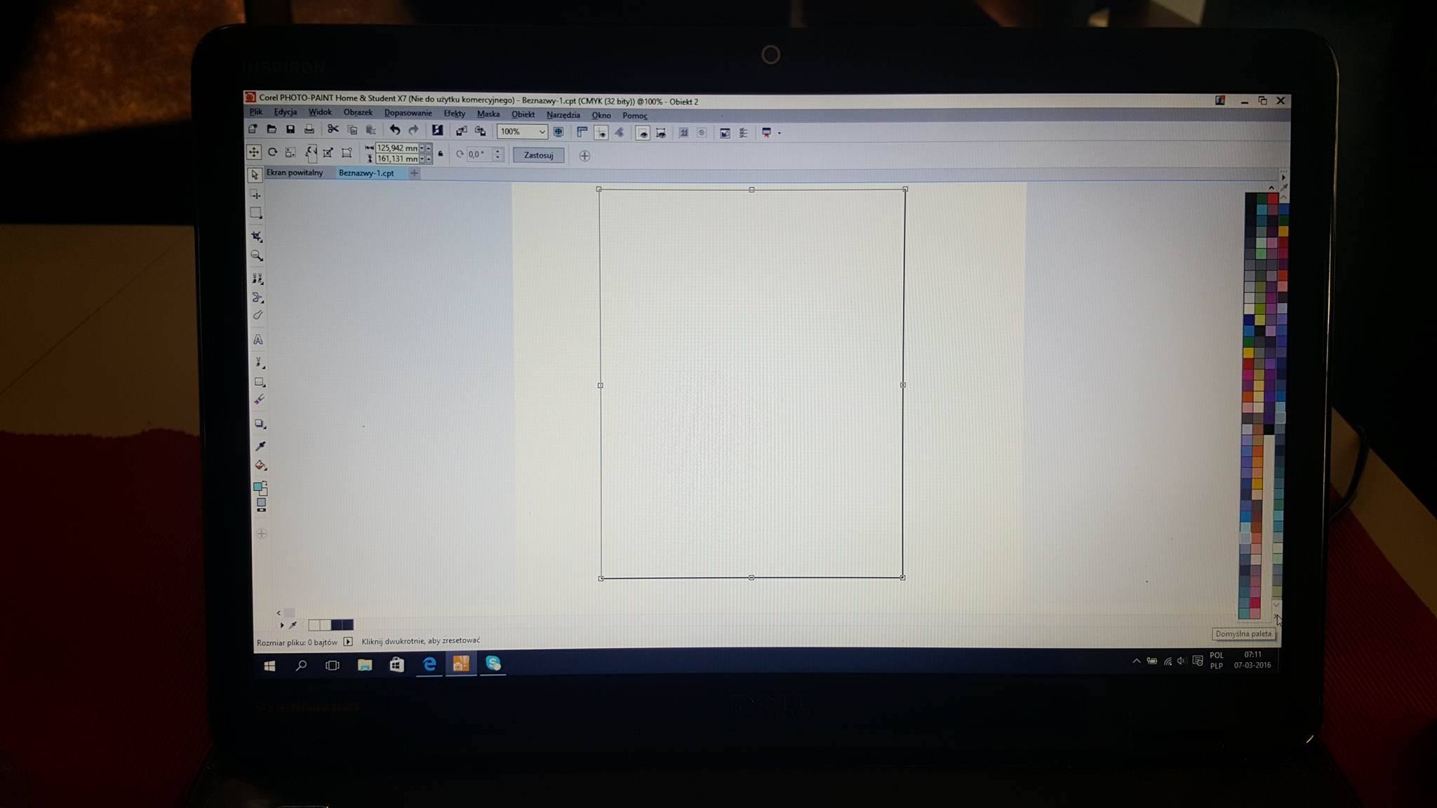

Może ktoś bardziej ogarnięty podpowie mi jak zamieniać kolory w X7 ??? Wcześniej pracowałem na X4 i zwyczajnie tworzyłem sobie prostokąt i na palecie barw wybierałem kolor ( lewa mysz wypełnienie i prawa kontur ) i po sprawie. Teraz niestety nic takiego się nie dzieje :-/ W czym jest problem ???

Co do czorta? To domyślne zachowanie programu. Wiem, że to głupie pytanie, ale zakładam, że najpierw zaznaczasz ten prostokąt, a dopiero potem wybierasz kolor?
I czy w ogóle coś się dzieje jak klikasz lewym na palecie? Może coś jest uszkodzone w programie? Otwórz jakąś gotową paletę, np. Pantone czy cokolwiek, niech się pojawi drugi zestaw kałamarzy (tych kwadracików z kolorami) i stamtąd wybierz.

Dokładnie tak .. Tworzę prostokąt i chciałbym prosto zmienić w nim kolory. Zapewniano mnie , że jest kompatybilny z win10 ale czy to nie jest przypadkiem przyczyna problemu ??? Na pasku kolorów nie ma nawet tła przezroczystości .. Na moje X7 nie działa poprawnie na win10 a niby tyle czasu Corel pracował z Microsoftem nad spójnością hmm
Zwyczajnie chcę dodać kolor i nic się nie dzieje :( jakies ustawienia może ???
Pobierz Plik ściągnięto 221 raz(y) 114.56 KB

Pewnie gdybyś od początku powiedział, że chodzi o PhotoPainta (a nie ogólnie o Corela X7) to zagadka byłaby dawno rozwiązana.

No nie dziwota.
tegraf napisał/a:
W bitmapach nie ma koloru "przezroczysty". A wypełnianie obiektów przeprowadza się używają kubła z farbą, czyli wybierasz kolor i narzedzie (lub odwrotnie) i klikasz kubłem (wypelnianiem obiektów) w środek swojego prostokąta.
