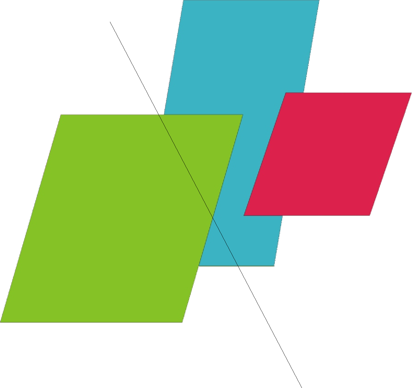

Konwertując obiekt z Corela X7 do pliku .png używam opcji "z wygładzeniem" aby dodać antyaliasing na krawędzie obiektu oraz usuwam tło opcją "przezroczystość".
Czy ktoś może mi napisać jak usunąć lub w ogóle nie dodawać antyaliasingu na jednej, całkowicie prostej krawędzi obiektu?
Wysłany: 8 Kwiecień 2016, 14:49
Eksportuj dwa razy .Pierwszy raz bez prostej .Wklej zapisany plik do CorelDraw dodaj prostą i powtórnie eksportując usuń opcję wygładzania.
Pobierz Plik ściągnięto 166 raz(y) 164.34 KB

Widocznie jedna prosta ma być bez rozmywania krawędzi .W jakim celu ? tego nie wiem ,można to zrobić ,wiec zrobiłem.
