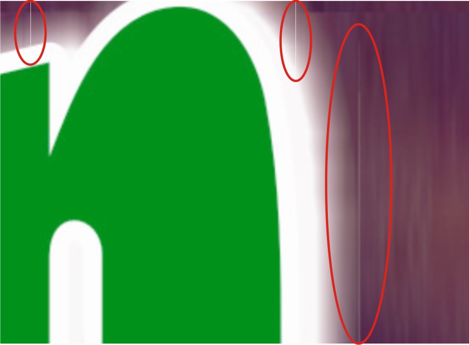

Witam,
problem występuje gdy dodam do obiektu interaktywny cień. W projekcie widać paski w różnych miejscach z różnych odległości (przy powiększeniu 100% pasków nie widać). Odłączałem cień od obiektu i przerabiałem na mapę bitową ale to nie pomaga, paski nadal widać (na mapie bitowej oczywiście zostają w tym samym miejscu).
Wersja corela 13.
Na forum znalazłem podobny temat, kolega sobie poradził ale wyjaśnienia napisać nie raczył.
http://corel.wodip.opole....opic.php?t=2302
Czy ktoś ma jakiś pomysł?

Co jest pod cieniem?
Wysłany: 11 Maj 2016, 18:58
To jest błąd Corela wielokrotnie zgłaszany i do wersji X5 (jak w nowszych wersjach to nie wiem) niepoprawiony. Pomaga (nie zawsze) ustawienie renderowanych bitmap w opcjach domyślnych na inną wartość niż 300 dpi. Można też podczas tworzenia cienia zmienić stopień krycia lub odległość od obiektu źródłowego - nawet o niewielką wartość.

Pod cieniem jest bitmapa, nad odpowiednio: obrys (rozłączony), litery (krzywe).
Próbowałem nie rozłączać cienia (totalna kaszana), nie zamieniać czcionek na krzywe, nie rozłączać obrysu i wiele innych rozwiązań ale za każdym razem to samo.
Cysorz, próbowałem ustawiać inne wartości cienia, zawsze ten sam efekt a jak zmieniam rozdzielczość to paski nadal są ale już w innch miejscach

Mój X4, gdy pod cieniem jest bitmapa, generuje trochę inny błąd.
Cień przyjmuje kształt prostokąta, tzn. zachowuje się tak jakby obiektem sterującym był prostokąt, a nie np. napis.
Znalazłem rozwiązanie, że gdy tworzę cień to obiekt przesuwam nad puste miejsce.
Dopiero po utworzeniu przesuwam obiekt z cieniem nad bitmapę.
Wcześniej lepiej cień rozłączyć, bo czasem znów zamienia się na prostokąt..
Spróbuj u siebie. Może ten sposób też pomoże.

Cień, obojętnie od jakiej figury, napisu by nie pochodził, jest zawsze prostokątem, tak jak prostokątem jest każda bitmapa. Zrób z cienia i tego co pod nim jedną bitmapę i problem zniknie, tak mi się przynajmniej wydaje.
Ja to robię w Photo-Paint, bo DRAW w wersji 12, której aktualnie używam, mimo identycznych ustawień, robi to bez sensu.
Z lewej cień został połączony w jedną bitmapę z tłem w DRAW, z prawej w Photo-Paint.

chezare napisał/a:
Cień, obojętnie od jakiej figury, napisu by nie pochodził, jest zawsze prostokątem...
No cóż, albo ja niewyraźnie piszę, albo Ty niedokładnie czytasz.
Mam nadzieję, że ten obrazek wyjasnia wszystko.
Dla obu cieni obiektem sterującym jest identyczny napis.
Nie zawsze się tak dzieje, ale dosyć często i nie wiem od czego to zależy.

Staram się zawsze czytać dokładnie i nie mam problemów ze zrozumieniem tego co przeczytałem, choć zdarzają mi się tutaj takie sytuacje, że nie do końca wiem co autor miał na myśli.
"Mój X4, gdy pod cieniem jest bitmapa, generuje trochę inny błąd.
Cień przyjmuje kształt prostokąta, tzn. zachowuje się tak jakby obiektem sterującym był prostokąt…"
Cień zawsze przyjmuje kształt prostokąta, choć najczęściej tego nie widać bo jest zwykłą bitmapą z przeźroczystością, ten na prawym obrazku też jest prostokątny, Póki co nie wymyślono nieprostokątnych bitmap.
Napisałem, co ja z takimi obiektami robię i póki co sposób który dawno temu wymyśliłem mnie nie zawiódł, a wy róbcie po swojemu, nie ma się o co kłócić.
