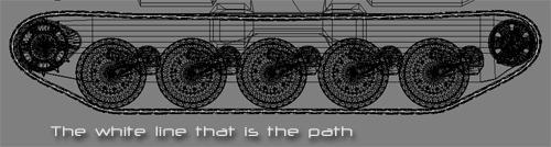

Błagam powiedzcie mi jak takie rysuneki nalezy zrobić?? Dokładnie muszę wybrać dwa z tych rysunków i zrobić je. Nie mam pojęcia jak to zrobić ;(

Witam, na Twoim miejscu wybrał bym nr 23 i 27.
Co do 23 to wystarczy jak importujesz zdjęcie do Draw, i za pomocą krzywych obrysujesz obiekt, do kół użyj wypełnienia tonalnego.
Przy 27 też użyj obrysu tych kwadratów żebyś nie musiała korzystać z pesrpektywy, tzn. rysujesz kwadrat dajesz go w krzywą i za pomocą narzędzia F10 odpowiednio je układasz.
Do narysowania rury też używasz kwadratu i zamieniasz go w krzywą, następnie formujesz łuki i masz rurę.zadajesz kolor czarny i zadajesz wypełnienie tonalne liniowe z obrotem o 90 stopni.
Kwadraty na rurze też obrysowujesz jak to już wiesz, zadajesz im kolor dajesz przeźroczystość i gotowe.
Przykłady dobrałem pod Ciebie, nie pod siebie uważam że z nimi najszybciej Tobie pójdzie.
