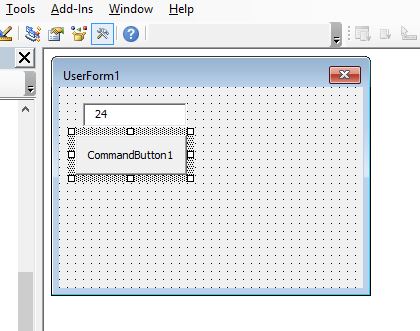

Mam UserForm
UserForm ma dwa TextBoxy
Pracuje na pliku, kóry ma dwa teksty w jednej warstwie
Chciałbym, żeby zmiana w textboxie tekstu powodowała zmianę tekstu na obrazku, a zmiana drugiego tekstu w drugim textboxe drugiego.
Problemem jest to, jak wyszukać w page odpowiedni tekst. Tekstów tam jest dużo, a tylko jeden konkretny ma być mieniony. Nie wiem jakie są właściwości tekstu, czy też jak konkretny wydzielić z page, czy też z Layout. W sumie chyba z Layout? Ale w Layout też mam kilka tekstów, a mam podmienić tylko jeden. Każdy z nich jest odzielnym "tekst ozdobny" ale jaki to typ obiektu... nawet nie wiem. W excelu jest to banalne... tutaj - nie mam pojęcia.
Oszczędzisz mi mnóstwo czasu jeżeli wiesz jak to zrobić i będę bardzo wdzięczny za pomoc.

Wracając do właściwego pytania, to trzeba się posłużyć jakąś charakterystyczną, unikalną cechą zmienianego tekstu, np. jeśli jest zielony, to szukamy zielonego i go zmieniamy. Jedną z właściwości każdego obiektu w Corelu jest jego nazwa. Nie ma to związku z rodzajem obiektu, prostokąt może się tak samo nazywać jak elipsa czy tekst.Standardowo ta wartość w momencie utworzenia obiektu jest pusta.
Jeśli nazwiesz zmieniane teksty w unikalny sposób (w Corelu wiele obiektów w jednym dokumencie może mieć takie same nazwy), to będziesz mógł interesujące obiekty znaleźć i zmienić.
Przy zdarzeniu zmiany zawartości pola tekstowego w formularzu, szukasz obiektu o określonej nazwie w dokumencie i zmieniasz tekst.
Procedura szukania może wyglądać jakoś tak:
Dim s As Shape
For Each s In ActivePage.FindShapes(, cdrTextShape)
If s.Name = "tekst_1" Then
MsgBox "Hurrrrra, znalazłem"
End If
Next s
Teraz się pewnie zapytasz, znalazłeś, ale jak zmienić?
Niestety, przez te parę minut wiedzy mi nie przybyło i póki co nie wiem, ale jeśli to Ci w czymś pomoże,
to jutro mogą wiedzieć. :-)

No właśnie VBA w Excelu nigdy jakoś mi kłopotu nie zrobiło. Corel sam w sobie mnie zawsze odrzucał i jego VBA też mi nie pomaga. Pomoc w programie i owszem jest, ale jak sam zauważyłeś, w porównaniu z tym co robi MS... to kropla w morzu.
Jeżeli chodzi o szablony - wydaje mi się, że najlepszym programem do tego byłby Acrobat Adobiego. Szczerze mówiąc mam na komputerze cały pakiet tego (firma się postarała zaprzyjaźniona), używam sporadycznie Photoshopa... Ale nie znalazłem możliwości takiej, by zrobić coś w rodzaju UserForma, tam chyba to musi być bezpośrednio w dokumencie zaszyte. Poczekam na grafika zaprzyjaźnionego i zawrócę mu głowę.
Właśnie możliwości nazwania obiektu mi brakowało. Nie skojarzyłem tego, że jak można nazwać warstwę, to obiekty przypisane do warstwy, Ale tu wychodzi moje ograniczenie w znajomości Corela (tak jak znajomość excela w pisaniu w VBA tamtejszym pomaga). Jest ot praktycznie moje pierwsze zetknięcie z tym programem.
Wiem właśnie, że trafianie to dramat, tu trafiasz w sedno. Temat był ruszany z kilku stron. Najśmieszniejsze jest to, że prościej mi było trafić aplikacją napisaną w JS (i działa to idealnie) niż aplikacją napisaną w C++, bo żaden język MS nie ma funkcji, która mogłaby bezbłędnie policzyć jaka będzie wielkość wydrukowanego obiektu. Głupie czcionki potrafią się rozjechać, bo żadna z trzech przewidzianych do liczenia ich długości funkcji nie działa poprawnie. Prześmieszne to jest.

Chaos wynikał raczej jak z tego, żę Corel jest mi całkowicie obcy i tak na prawdę w momencie formułowania problemu nie do końca wiedziałem jak go opisać, ani jak nawet mogą nazywać się elementy do kórych się odnoszę. Jak przyznałem - opis był... delikatnie mówiąc kulawy. ;)
Prosto:
1. Ma pobrać tekst z TextBox (zrobione)
2. Wpisać do do określonego elementu tekstowego (zrobione)
3. Później muszę go wycentrować, sprawdzić, czy mieści się w określonej szerokości (jak nie to zmienić wielkość czcionki, tak by się mieścił). Być może przesunąć? Trochę komplikuje to fakt, że tych linijek będzie dużo, i wielkość wszystkich będzie się musiała zmieniać gdy inne będą się zmieniały, alee to kwestia dobrania algorytmu i jakby nie ma to znaczenia w dyskusji.
Obawiam się tego momentu, gdzie nastąpi sprawdzanie czy tekst się mieści w jakichś granicach, czy tez jaką ma szerokość w wydruku. Optymizmem nie napawa mnie to szczególnie po przejściach z VB (czy C++ - bez znaczenia), gdzie te funkcje działają kulawo (potrzebowałem policzyć wilekość tekstu o szerokości 1-5 metrów, niezależnie od czcionki i wielkości w punktach... i jak się okazuje, każda funkcja wymyślona przez MS jest to w stanie zrobić tylko z przybliżeniem i to niezbyt sensownym), ale może w Corelu i jego VBA jest to jakoś lepiej zrobione. Podejrzewam też, że zmiana wielkości czcionek jest prostsza niż zmiana samego tekstu.
Dzięki Wam moje problemy się zmniejszyły, oczywiście nie pomaga to, że robię ten cały skryp z doskoku i nie mogę się na nim skupić tak jak on na to zasługuje.
Tekst edytuję w zależności od tego jak daleko jestem... obecnie szukam możliwości sprawdzenia jak szeroki obecnie jest tekst i zmiany czcionek odpowiednio.

Dodajesz do projektu formatkę
Na formatce umieszczasz pole tekstowe 'TextBox1' i przycisk 'CommandButton1'
Klikasz dwukrotnie na przycisk 'CommandButton1' wchodząc do kodu formatki
Wklejasz:
Kod:
Private Sub CommandButton1_Click()
Dim size#: size = TextBox1.Text
FontSize size
End Sub
Public Function FontSize(size#)
'sprawdzenie, czy cos jest zaznaczone
If Not ActiveSelection.SizeWidth > 0 Then MsgBox "Nic nie jest zaznaczone...": Exit Function
'sprawdzenie, czy zaznaczony obiekt to tekst
If Not ActiveShape.Type = cdrTextShape Then MsgBox "zaznaczony obiekt nie jest tekstem...": Exit Function
'zadeklarować konkretny zaznaczony tekstu jako obiekt Shape [s]
Dim s As Shape: Set s = ActiveShape
s.Text.Story.size = size 'za pomocą właściwości tego obiektu ustalić wielkosc czcionki
End Function
Dobrze ustawić sobie domyślnie wartość pola tekstowego [Text] na jakąś wielkość czcionki, np 24.
