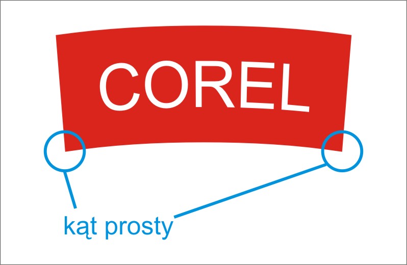

Ok. A jak ściąć bitmapę w taki sposób by stworzyć na dole kąty proste. Czy stracimy na jakości?
Obrazek:

Witam, po wygięciu obiektu wybierasz kwadratowe zaznaczanie, zaznaczasz obszar prawy klik Obiekt:wytnij zaznaczanie ;-)

1. Obrazek/Rozmiar papieru (dodać tyle obszru by mieściła się ugięta grafika)
2. Efekty/Zniekształcenie/Ścinanie (ugiąć w łuk)
3. Efekty/Efekty 3D/Perspektywa (naprostować kąty do kąta prostego)
Rzadko zaglądam do Corel Photo-Paint, ale można by to zrobić jak wyżej napisałem.
Prawdopodobnie chodzi o to by docelowo bitmapę umieścić na stożku ściętym jak najmniej tracąc wizualne kąty proste.
