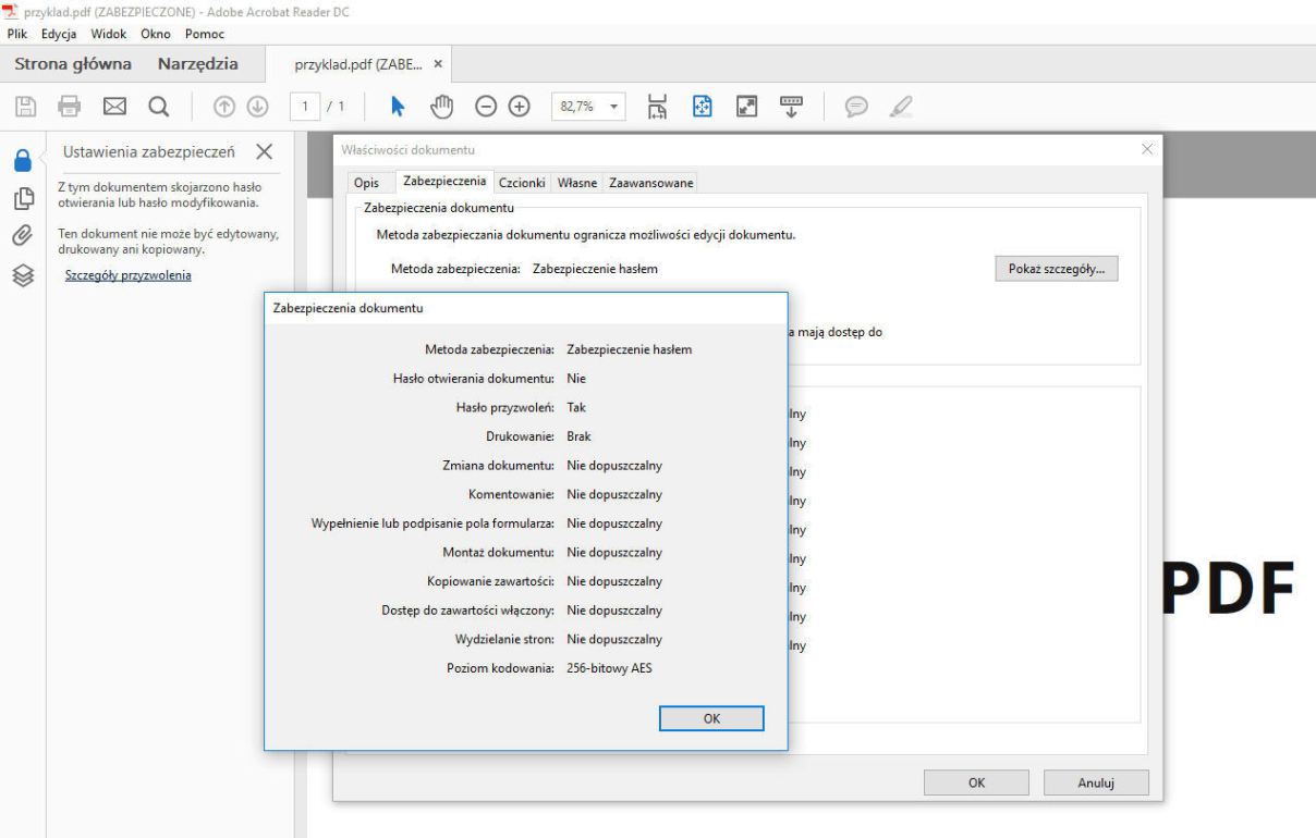

Mój problem dotyczy plików pdf, które zabezpieczam hasłem chroniącym przed drukowaniem.
Pomimo tego, że nie dołączam hasła chroniącego przed otwieraniem, klienci (nie zawsze) skarżą się, że nie mogą otworzyć plików, tłumacząc to tym, że przy próbie otwarcia prosi ich o hasło.
Problem zaczął się pojawiać, kiedy zmieniłem CorelaX5 na X8.
Windows na tym komputerze to Win10

W załączniku przykładowy pdf i parametry eksportu.
PS. Zauważyłem, że względem X5 zmieniła się metoda szyfrowania. Być może tu leży problem.

Otwierałem przykładowy plik w X7, również prosił o hasło ,po kliknięciu otworzył jednak bez problemu , natomiast Adobe zabezpiecza przed edycją i drukiem.
Zabezpieczenie nie ma sensu ,bez problemu można je obejść, np programem o którym wspominałem.

Takie zarządzenie mam z firmy - wysyłać zabezpieczone pdf. Problemu nie było kiedy pracowałem na cdr x5 i takiego problemu nie ma też współpracownik pracujący na x7. Moim zdaniem ma tu znaczenie metoda szyfrowania, bo ta różni się między wspomnianymi wersjami cdr. Zamiana na bitmapę i wypuszczenie jpg z jakością ekranową jest pewnym rozwiązaniem, niemniej jednak wygodniej było mi korzystać jednego z wcześniej przygotowanych szablonów eksportu pdf. Teoretycznie mógłbym też wypuszczać też niezahasłowany plik, a później dodać hasło w Adobe Reader, ale to ponownie dodatkowy krok którego wolałbym uniknąć.
Swoją drogą, czy ktoś z Was kiedykolwiek pisał bezpośrednio do Corela w tego typu sprawach?
