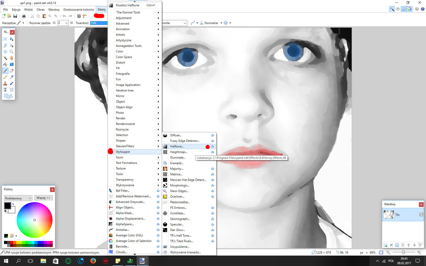

Wysłany: 8 Luty 2017, 21:02
Paint.net -
Z rozwijanego menu wybierasz liniowe oraz inne ustawienia.
Pobierz Plik ściągnięto 290 raz(y) 110.74 KB
