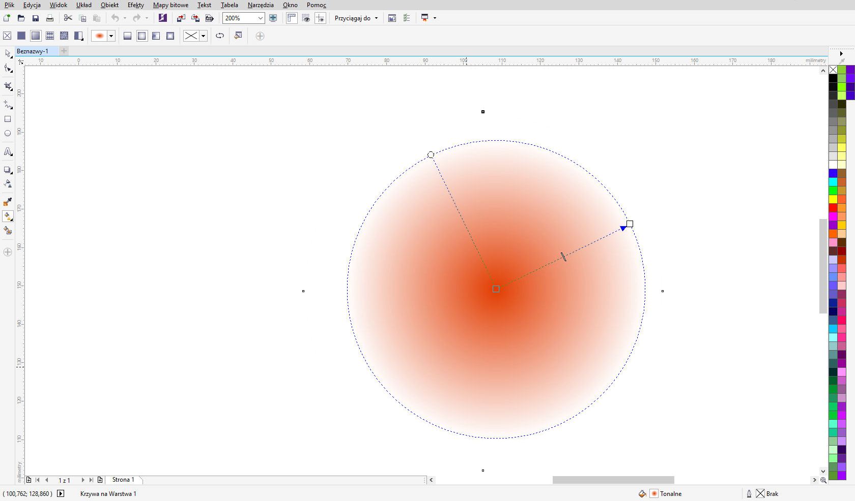

Witam. Czy moglby mi ktos poradzic jak w coreldraw uzyskac efekt rozmycia krawedzi kola.
Dokladniej chodzi mi o to zeby w srodku okregu byl kolor np czerwony i zaczal zanikac tak zeby krawedzi kola nie bylo widac - zeby byly przezroczyste. Dodaje zalacznik ktory moze pomoze w zrozumieniu o co mi chodzi. Z gory dziekuje za pomoc :D

Narzędzie Interakcyjne wypełnianie -z górnej belki wybierasz Wypełnianie Eliptyczne .

Możesz użyć również narzędzia Przezroczystość .
W X7 jest pewnie bardziej rozbudowane ( o ile dobrze pamiętam masz X5) .
Który sposób wybrać zależy od całości projektu.

Wysłany: 11 Luty 2017, 23:28
Dzięki wielkie ;D
