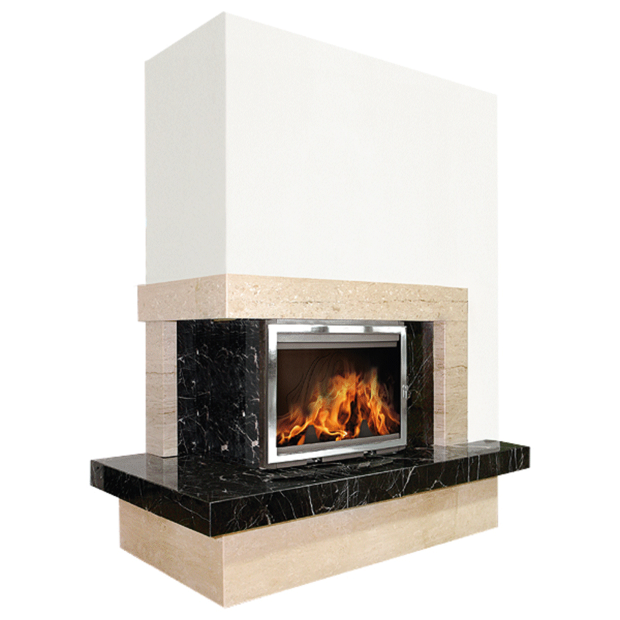

Witam,
jaki jest najprostszy sposób na usuniecie tła z obrazka? np. takiego: http://www.progranit.pl/img/obudowy/linar_dark.jpg
Próbowałem eksportować na png z zaznaczoną opcją przezroczystego tła, ale nie działa.
Wysłany: 18 Marzec 2017, 21:32
Zapisanie z rozszerzeniem PNG bez tła ,jeśli jest jednolite .

Wysłany: 18 Marzec 2017, 21:45
Nie działa :/
Wysłany: 18 Marzec 2017, 21:47
Działa W CorelDraw
Eksportujesz i wybierasz odpowiednie opcje .Pipetą wskazujesz kolor tła.
Obrazek jest kiepskiej jakości , na dodatek był zapisany w jpg , są wiec małe poszarpane krawędzie ,można również i z tym sobie poradzić .

Wysłany: 18 Marzec 2017, 21:53
Używam x4. Ok, tego z pipetą myku mi brakowało ;) Udało się, dzięki.
