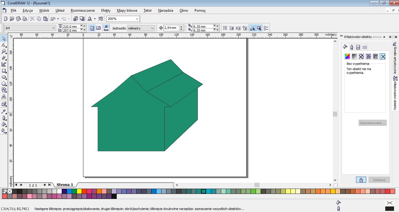

Witam, pracuje na Corelu wersja 12. W rysunku który załączyłem chciałbym usunąć linię na dachu, wogóle jak można usunąć zbędne linie w jakimkolwiek rysunku?
Kolejna sprawa to kolorowanie tego domku, jak mogę zmienić kolor ścian na inny, kolor dachu na inny itd?
Rysunek wykonałem przy pomocy interakcyjnej głębi.
Z góry dzięki za pomoc
PS. Szukałem już w necie informacji na ten temat jak to wykonać ale nie mogę nigdzie znaleźć konkretnej odpowiedzi.

Wszystko to jest bardzo proste. Zajrzyj do podstaw programu.
Wciskasz lewy klawisz myszy i narzędziem Kształt zaznaczasz węzeł ,następnie wciskasz prawy klawisz i wybierasz opcję usuń .
http://corel.wodip.opole.pl/
http://corel.wodip.opole....lt_obiektow.htm
