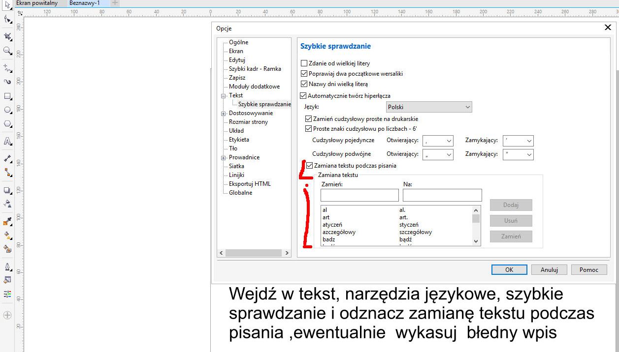

Witam,
nazwa tematu głupia, ale nie wiem jak to określić inaczej. Chodzi o to, że gdy piszę w Corelu jakiś tekst zakończony kropką i wciskam "enter" to nie schodzę do kolejnej linii, lecz robi się kolejna kropka. Np. piszę "Ś.P." daję "enter i zamiast utworzyć kolejny wiersz, w którym będę mógł pisać tworzy się "Ś.P.." Im więcej enterów, tym więcej kropek.
Żeby było zabawniej: odkryłem, że tak jest po "p". Kiedy stawiam kropkę po innej literze, to problem się nie pojawia... |
