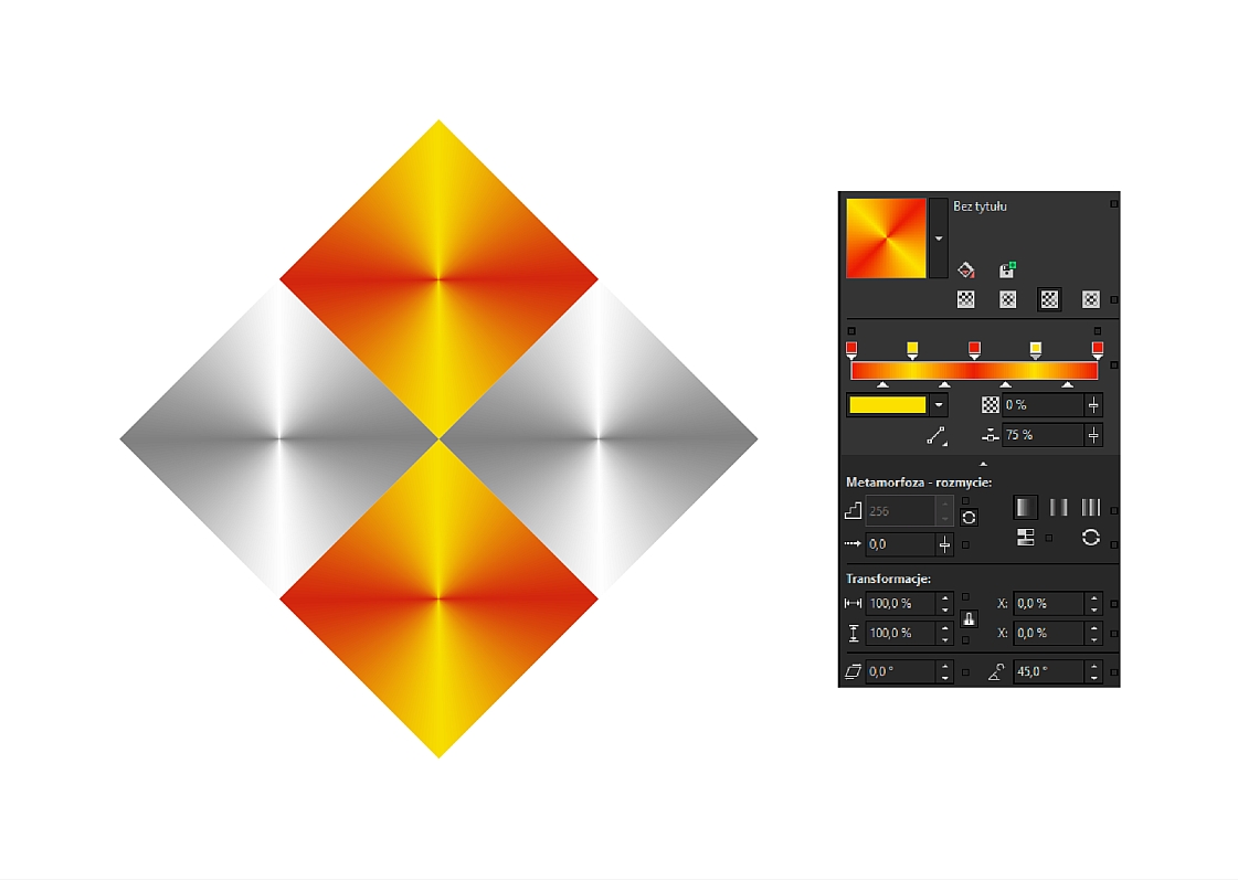

Ogólnie zmieniasz kolor co 25%. Jeden kolor Po środku i na dwóch końcach gradientu w ustawieniach. Drugi kolor pomiędzy. Tak jak na załączonym obrazku. Potem całe wypełnienie trzeba obrócić o 45°
EDIT: Zapomniałem - wszystko dotyczy wypełnienia stożkowego.
Pobierz Plik ściągnięto 292 raz(y) 161 KB
