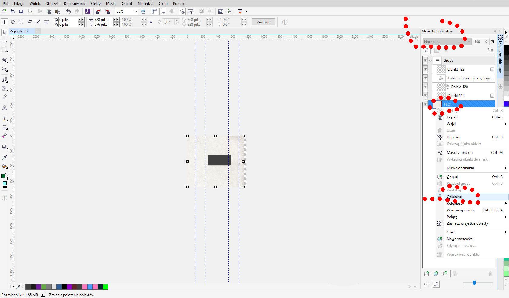

Trochę się pobawiłem Twoim plikiem . W PP X7 Ctrl + Z czasem rzeczywiście się gubi .
Na szczęście wystarczy kliknąć w Menedżer obiektów , żeby odnaleźć i poprawić .

Twój plik otworzyłem w CorelDraw , przeniosłem do PP i zapisałem .
Po otwarciu zachowuje się o wiele lepiej ,nic się nie dzieje. Podczas używania Ctrl + Z proponuję nie dotykać myszy ,zauważyłem że dziwnym trafem potrafi wydawałoby się tylko trzymana włączać jakieś opcje .
