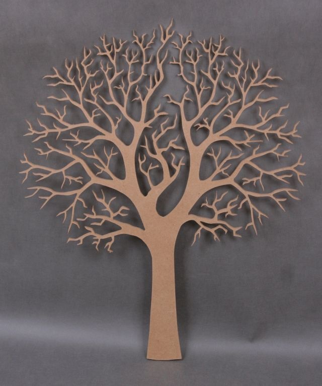

Jestem początkującą użytkowniczką corela. W związku z tym mam ogromną prośbę o podpowiedź jak najłatwiej i najszybciej wykonać kontur drzewa ze zdjęcia tak żeby później wyciąć je na ploterze.
Muszę mieć plik zapisany w formacie PLT-Plik plotera HPGL
W załączniku zdjęcie drzewa.
Z góry dziękuję i pozdrawiam.
Pobierz Plik ściągnięto 330 raz(y) 110.04 KB
Wysłany: 4 Listopad 2017, 16:04
Cześć. Jeżeli masz dostęp do oryginału to zrób mu zdjęcie w maksymalnej rozdzielczości (skan byłby lepszy), w PhotoPaincie lub PhotoShopie podciągnij maksymalnie kontrasty, zredukuj liczbę kolorów i tak przetworzoną bitmapę "strejsuj" czyli zwektoryzuj w Draw. Jest tam masę ustawień, popróbuj kilka razy aż uzyskasz zamierzony efekt.

Coś takiego mi wyszło .
