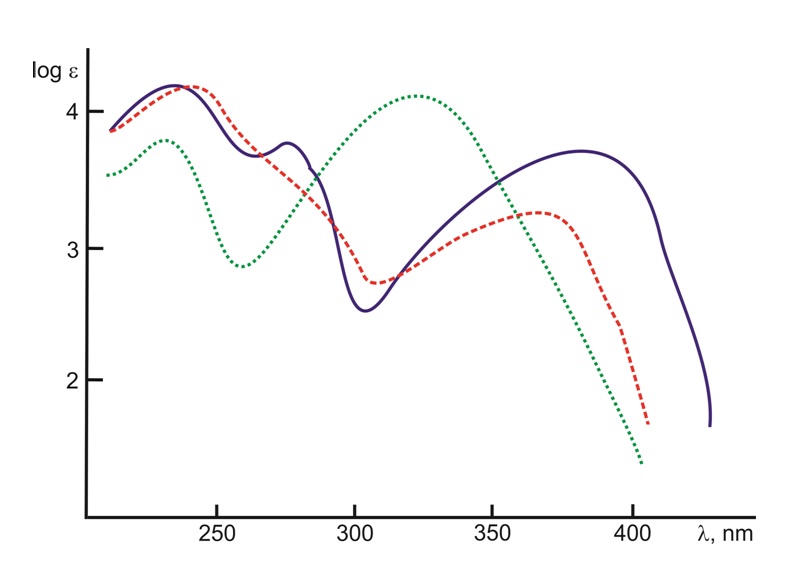

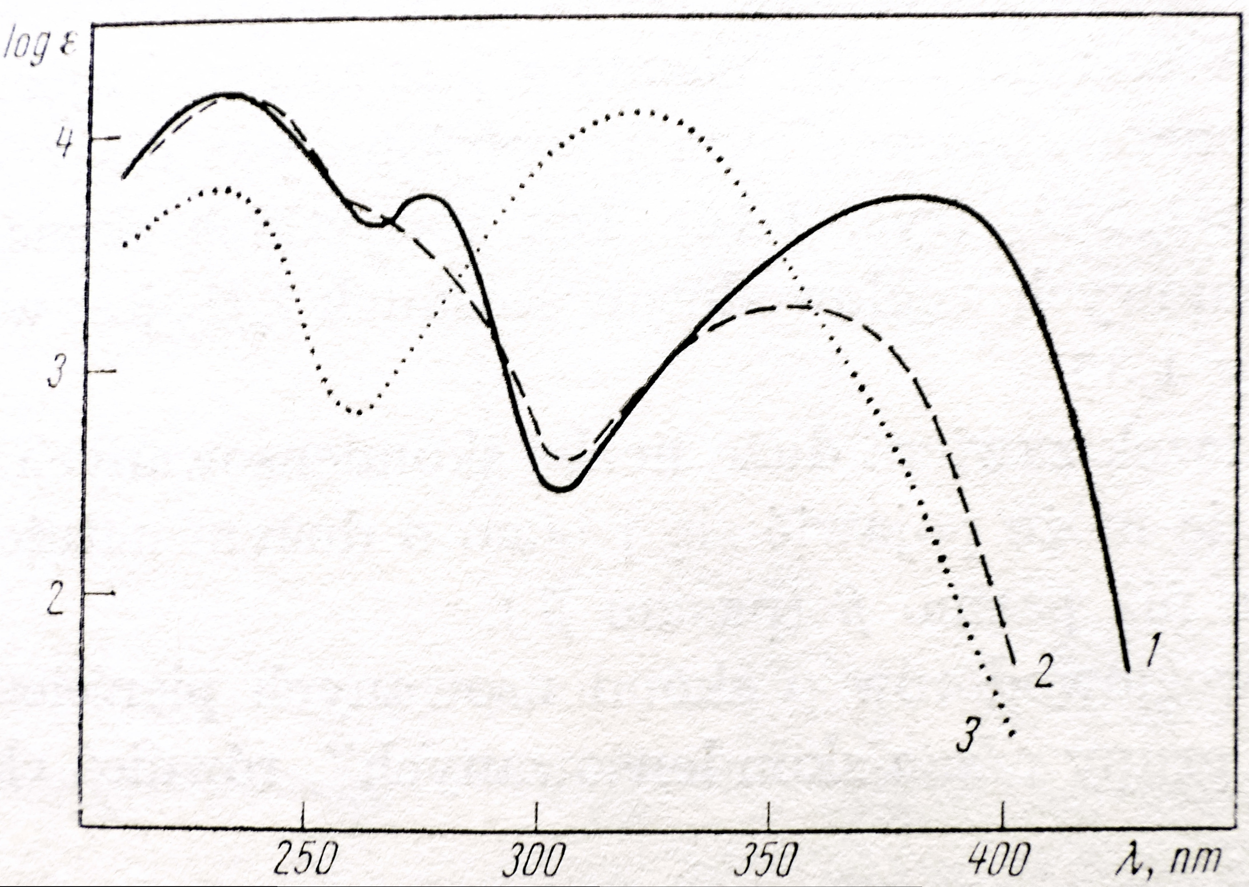

Szanowni Państwo,
Zwracam się z prośbą o pomysł, trik w następującym problemie. Posiadam widma, które są albo zeskanowane albo w postaci zdjęcia -załącznik. Potrzebuję je po prostu odtworzyć (niekoniecznie muszą być bardzo dokładnie). Do tej pory ręcznie odrysowywałem w Corelu, a następnie usuwałem zdjęcie. Niestety linie które odrysowywałem stają się coraz bardziej skomplikowane, a co za tym idzie ręczne odrysowywanie staje się coraz bardziej żmudne i czasochłonne. Zastanawiam się czy istnieje jakieś narzędzie, które odtworzy mi te "linie" z rysunku, a następnie pozwoli mi je modyfikować (np. robić przerywane).
Bardzo prosiłbym o wszelkie porady w przystępny sposób, gdyż niestety nie znam graficznej terminologii ani żargonu. Korzystam z Corela x8. Rozumiem, że moderatorzy w odpowiednim dziale umieszczą mojego posta.

Wysłany: 1 Grudzień 2017, 18:32
Musi być bardzo skomplikowane ,skoro nie da się odrysować krzywymi Béziera ?
Może dołącz przykład ,ale ten bardzo bardzo skomplikowany .

Wysłany: 1 Grudzień 2017, 18:41
Dla przykładu w załączniku inny rodzaj widma - dla mnie trudniejszy. Dodam że jestem laikiem, stąd szukam pomocy.

Wysłany: 1 Grudzień 2017, 18:58
Trasowanie chyba się nie sprawdzi ,spróbuję .
Wysłany: 1 Grudzień 2017, 19:10
Rewelacja to nie jest (tekst i cyfry można podmienić ) . Zapisałem wektorach,rozszerzenie pdf .
Wszystko zależy od jakości.Jeśli jest dobra, czyste gładkie tło ,można uzyskać efekt zbliżony do tego, który dołączyłem w pdf..
Porozmawiaj z kartografami ,może mają lepsze narzędzie do digitalizacji i wektoryzacji starych map i planów.

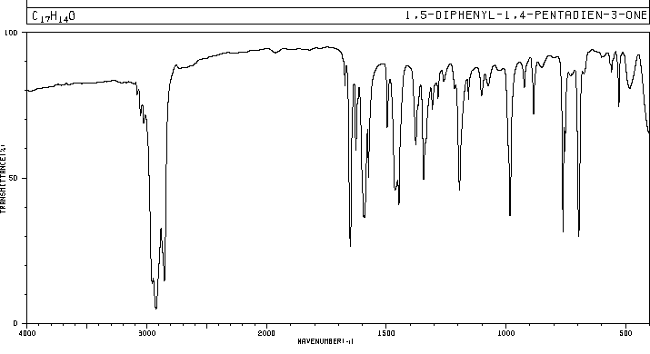

Jeśli dobrze widzę, to podesłane widmo IR dla tegoż związku:
:mrgreen:
Eh, studia mi się przypomniały :roll:
Odnośnie jednak samych wykresów, to rozumiem, że posiadasz JEDYNIE eksportowane obrazki? Żadnych plików z danymi? To byłoby lepsze... Wrzucić do Excela i gitara.
Te prostsze to faktycznie lepiej byłoby odrysować, a te trudniejsze wytrasować, jednak krytyczny wpływ ma rozdzielczość, która w przypadku nadesłanego pliku jest mizerna. Raczej żaden automat tego nie zrobi z rozsądną dokładnością. Przykro mi :-/
