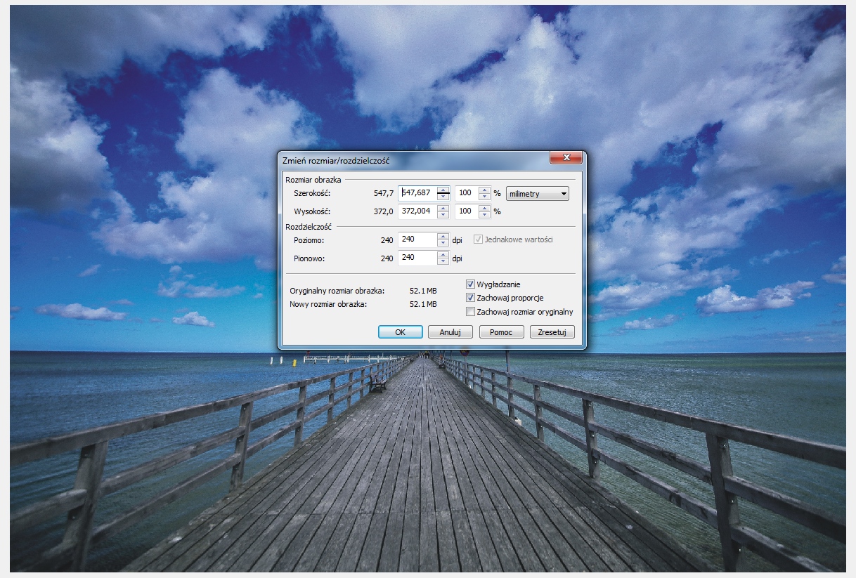

Taki przypadek - zdjęcie od klienta, powiększam, zmniejszam rozdzielczość, zapisuję.
Otwieram - a tam uparcie obrazek otwiera się mniejszy i w rozdzielczości 240. Na dodatek nie da się ponownie powiększyć, bo "licznik" blokuje się w pewnym momencie...
Pamietam, że są tam jakieś wartości graniczne, ale nie mogę rozgryźć dlaczego wcześniej zapisany rozmiar zmienia się po ponownym otwarciu?

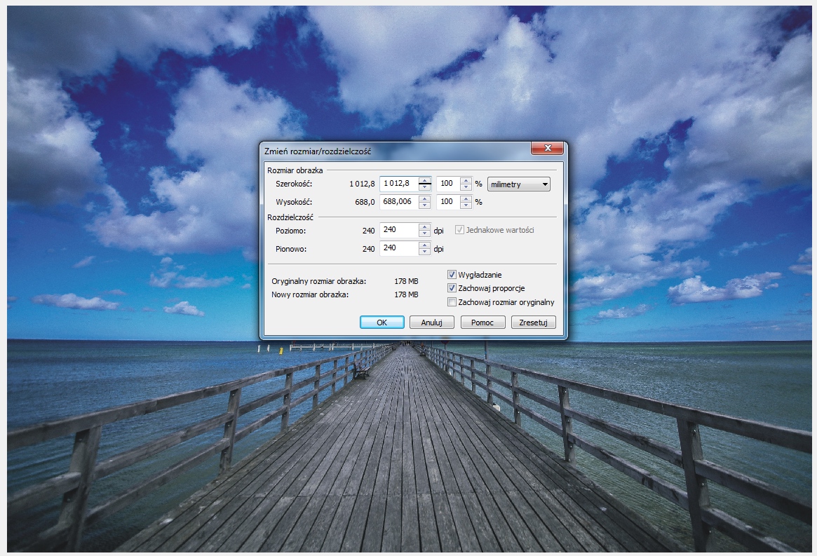

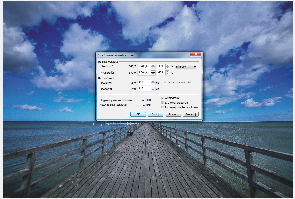

Shame - dziękuję, pomogło zapisanie jako png (zmiana nazwy nie).
Z ciekawości załączam screeny:
skala1 - oryginalny obrazek
skala2 - powiększenie + zmniejszenie dpi
skala3 - ponowne otwarcie (wielkość jak przed skalowaniem)
skala1a - próba powiększenia przy wł. "zachowaj rozmiar..." - blokuje się na pokazanym stopniu

Wygląda to na błąd zapisu metadanych. Wedle twoich screenów powiększasz obraz 4-krotnie, ale zmniejszasz DPI 2-krotnie (mnożysz ×0,5). Czyli de facto twój współczynnik skalowania wynosi ×2. Zapisujesz i co dostajesz? No właściwie to co miałeś, czyli obraz powiększony o współczynnik x2! :-o Rozmiar ×2, DPI ×1. Tylko dlaczego nie chce sobie zakarbować raz na zawsze użytej DPI? :-/ Ilość zapisanych pikseli jest właściwa, nieprawdaż? Piksele się zgadzają, ale program odczytuje inną informację na temat DPI. Dzieli piksele przez DPI i dostaje rozmiar. Piksele to natywna jednostka dla zapisu cyfrowego. Dopiero rozdzielczość DPI wskaże rozmiar rzeczywisty.
Nie mniej jednak coś nie gra, pewnie błąd PP. Zapisuj jako PNG i bedzie gitara :mrgreen:
