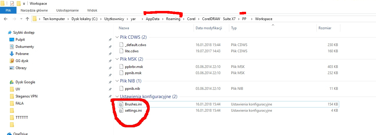

Usuń w AppData - Roaming -Corel CorelDraw - PP - Workspace te dwa pliki .
Może pomoże.
Pobierz Plik ściągnięto 754 raz(y) 210.6 KB |

Na X8 zresetowanie pędzla pomogło.
Na wcześniejszych wersjach (X3 i X5) F8 rozwiązywał mi problem z klonowaniem, natomiast w X8 już nie. Zresetowanie pędzla dopiero pomogło.
