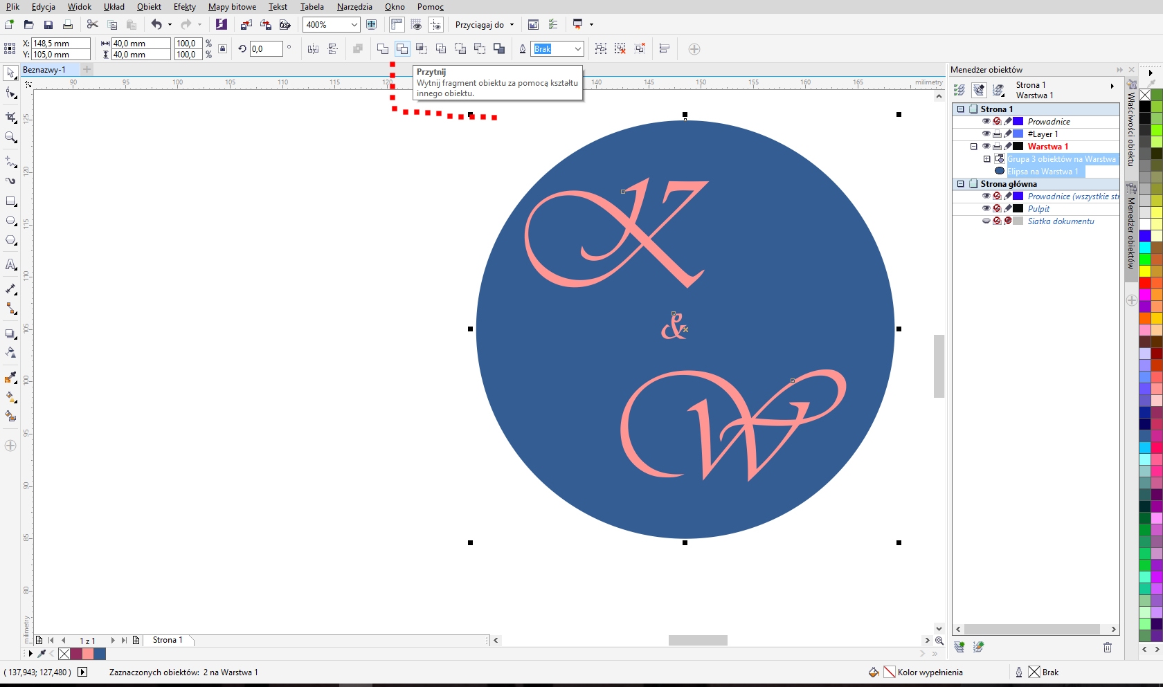

Panowie i Panie gdzie szukać narzędzia "nóż". U mnie go nie ma. CorelDraw X8. Po rozwinięciu narzędzia "kadrowanie" pojawia się:
- kadrowanie
- usuwanie segmentów wirtualnych
- gumka
Nie ma w tych narzędziach "noża"
Doradźcie coś wielkie dzięki.

Wysłany: 30 Grudzień 2017, 16:17
Klnij na krzyżyk w kółku na dole narzędzi i dodaj.

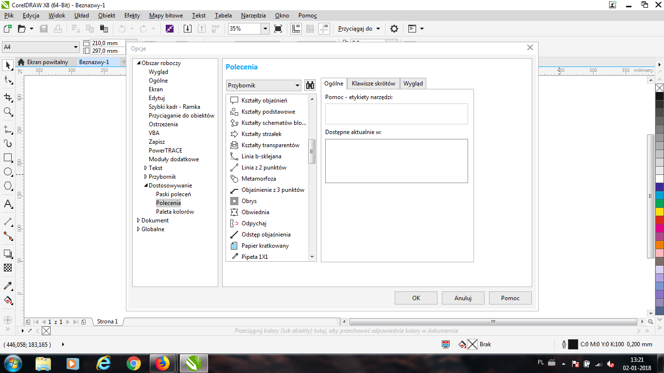

Wysłany: 30 Grudzień 2017, 16:31
restauro napisał/a:
Restauro dziękuję za odpowiedź. Ale próbowałem już tak zrobić i tam też nie ma noża. W załączniku zdjęcie. Gdzie ten nóż może być?

Wysłany: 30 Grudzień 2017, 16:50
Kornel napisał/a:
nie ma noża
Jesli nie znajdziesz .
Wciśnij klawisz F8 i trzymająć otówrz program CorelDraw (powrót do ustawień fabrycznych )

Wysłany: 30 Grudzień 2017, 17:51
Zrobiłem jak mówisz: F8, odpaliłem CorelDraw. Pojawiło się pytanie czy chcę wrócić do ustawień fabrycznych --- TAK. Niestety w dalszym ciągu nie ma noża. Ani na pasku, ani na dole w opcji dodawania. Nie mam pojęcia dlaczego :-(
Restauro sorry, ale co tam zrobiłeś za pomocą spawanie i przycinanie? Widzę te linie, ale nie wiem co mają na celu :oops:
ps. Dzięki za cierpliwość i opanowanie jestem zielony.

Wysłany: 31 Grudzień 2017, 00:52
Nie mam X8 (poniżej screen z X9, czy jak wolą Kanadyjczycy, 2017), ale może uda ci się znaleźć: Menu > Narzędzia > Opcje > Dostosowywanie > Polecenia > Przybornik > Nóż.
Możesz go sobie wyciągnąć na pasek narzędzi.

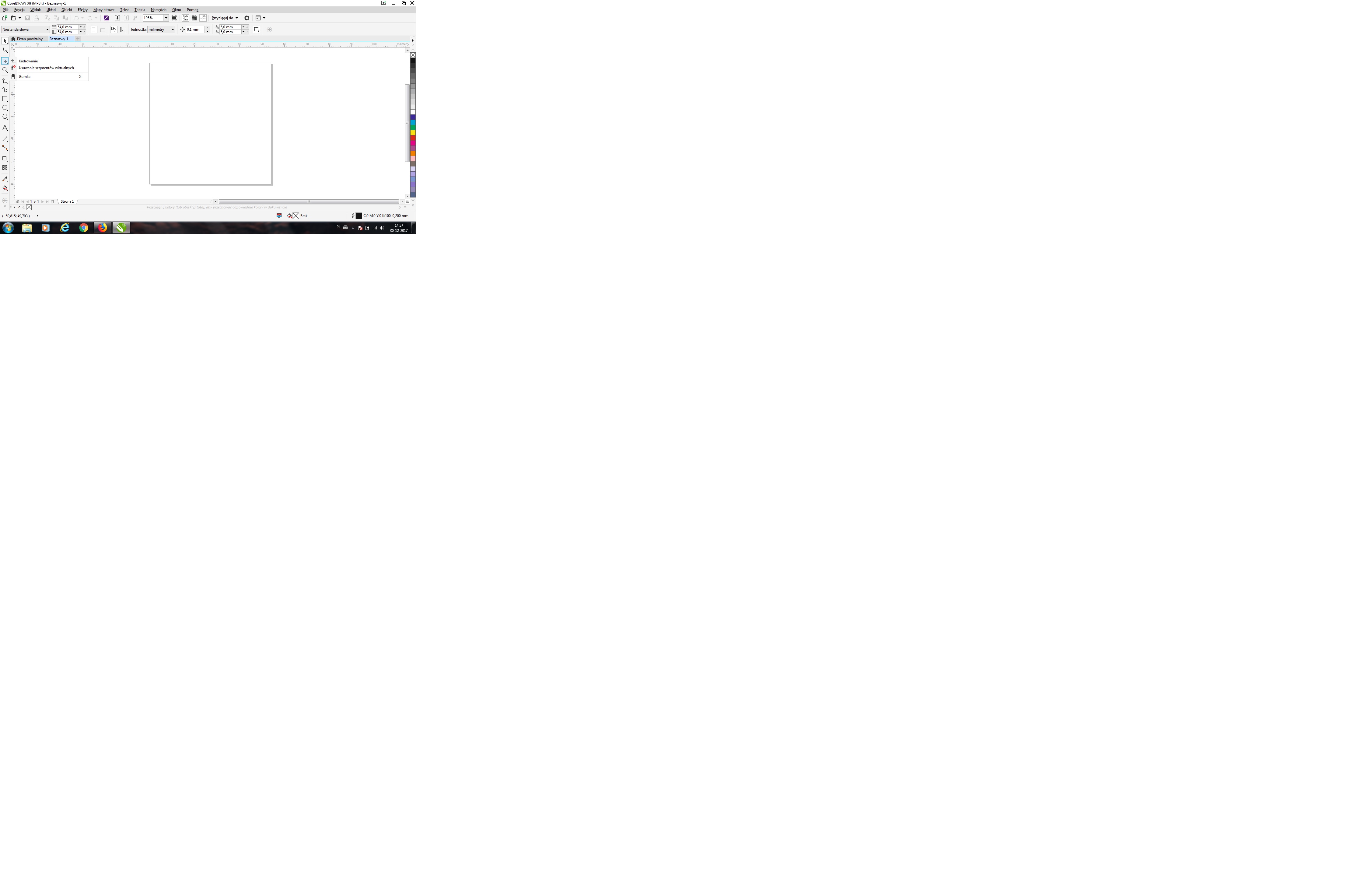

Wysłany: 2 Styczeń 2018, 13:29
Shame dzięki za zdjęcie. Zrobiłem jak u Ciebie, ale też nie ma. Co ciekawe raz na kilkanaście otworzeń programu Corel pojawia się ten nieszczęsny nóż.

Wysłany: 2 Styczeń 2018, 15:07
W takim razie włóż płytę z programem i wybierz opcję Napraw.
