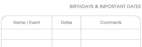

Dostałem pdf z czcionką w wektorach. Muszę zmienić niektóre napisy, a nie wiem jaki to font.
Może ktoś rozpozna co to za pismo?

Prawdopodobnie któryś Avant ;-)

@gonia - dzięki. Mam Avanta, ale niestety innego. Muszę poszukać innej odmiany.

Przy okazji: nie jest to przypadkiem Avalon, zdaje się dostępny w Corelu od zawsze?
Jak dostałeś pdf z fontami, to ich listę odczytasz za pomocą Acrobata: File>Dokument properites>Fonts, choć przyznam, że nie wiem, czy zwykły Reader to potrafi.

#tegraf - Acrobat pokazuje litery jako obiekty graficzne, nie ma mowy o odczycie rodzaju czcionki. Inaczej bym nie pytał.

A może gdzieś umieść tego pdfa, jak nie tajny. Zobaczymy - najwyżej się nie uda, ale spróbować warto.
Wysłany: 5 Styczeń 2018, 15:21
ITC Avant Garde Gothic Book
lub
URW Gothic
Darmowy zamiennik -VietVu
https://www.ffonts.net/VietVu.font.download

Przesyłam stronę pdf, ale w zakładce czcionki jest pusto.
W wektorówce nie ma użytych czcionek.

Wysłany: 5 Styczeń 2018, 15:50
Masz wektory i dołączasz kiepskiej jakości bitmapę ,na której R jest nieczytelne w szczegółach.
Wysłany: 5 Styczeń 2018, 16:24
Czarny kolor - dołączony w Twoim PDF wektor .
Czerwony - zamiennik - font VietVu
VietVu.pdf
Pobierz Plik ściągnięto 277 raz(y) 489.67 KB

Dzięki @restauro, wychodzi na to, że to ta sama czcionka. Bardzo mi pomogłeś, teraz tylko praca w weekend i na jakiś czas można będzie odsapnąć.

To raczej zasługa Tegrafa ,gdyby Ciebie nie męczył ,szukałbym dalej nietypowego
'' R " nieczytelnie przedstawionego na dołączanym zdjęciu .
