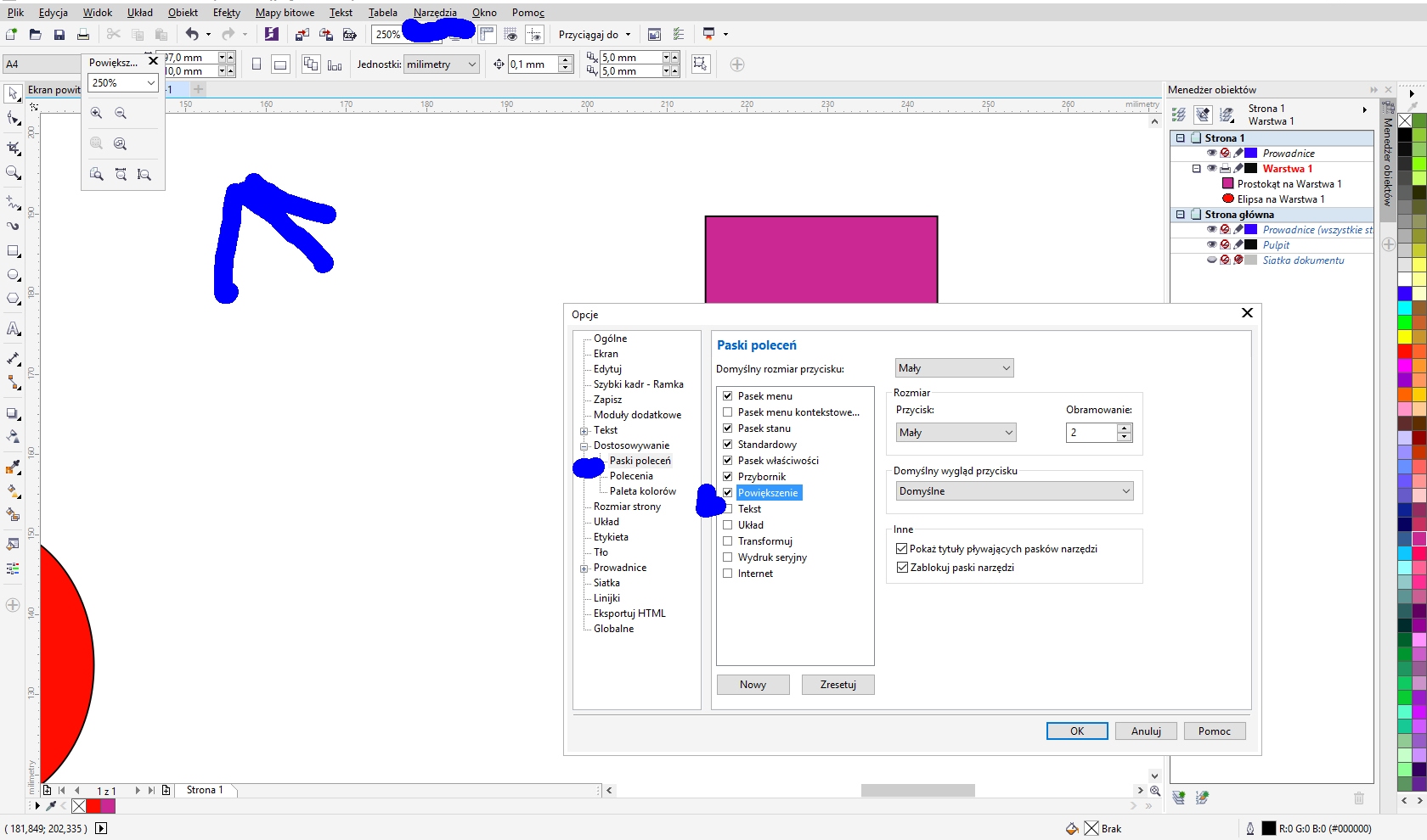

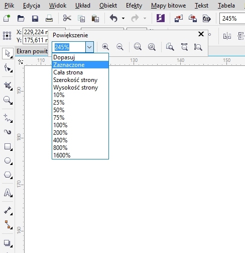

Narzędzia - Opcje- Paski poleceń zaznacz Powiększenie.
Wyskoczy menu z rozwijanym opcjami w których możesz ustawić procentowe powiększenie i parę inny opcji.

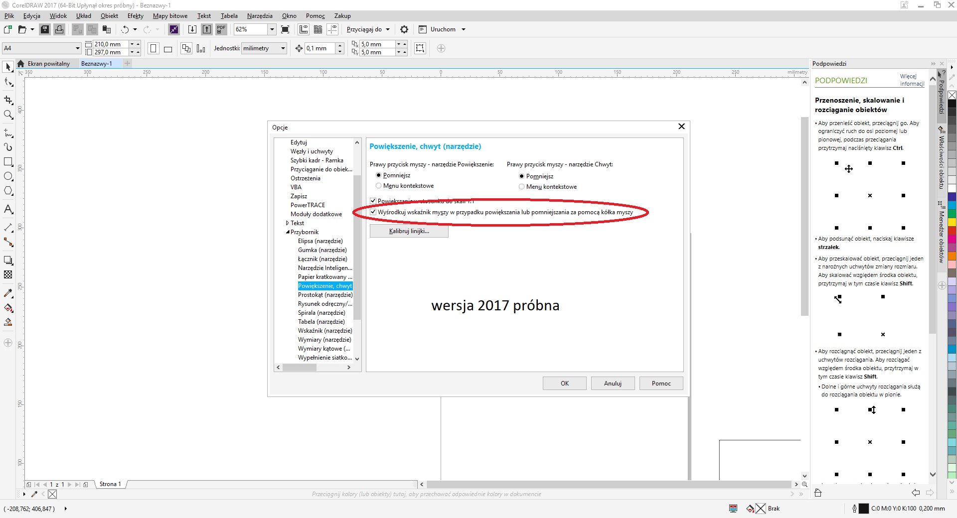

Tu jest tak, że jeśli masz zaznaczoną tą opcję: Menu > Narzędzia > Opcje > Obszar Roboczy > Przybornik > Powiększenie > Wyśrodkuj wskaźnik myszy...
To ruch kółkiem myszy spowoduje przybliżenie z centrowaniem na kursorze. NA KURSORZE, ale nie na obiekcie, który masz zaznaczony. Jak nie masz nic zaznaczonego, to i tak ci przybliży (tam, gdzie wisi kursor).

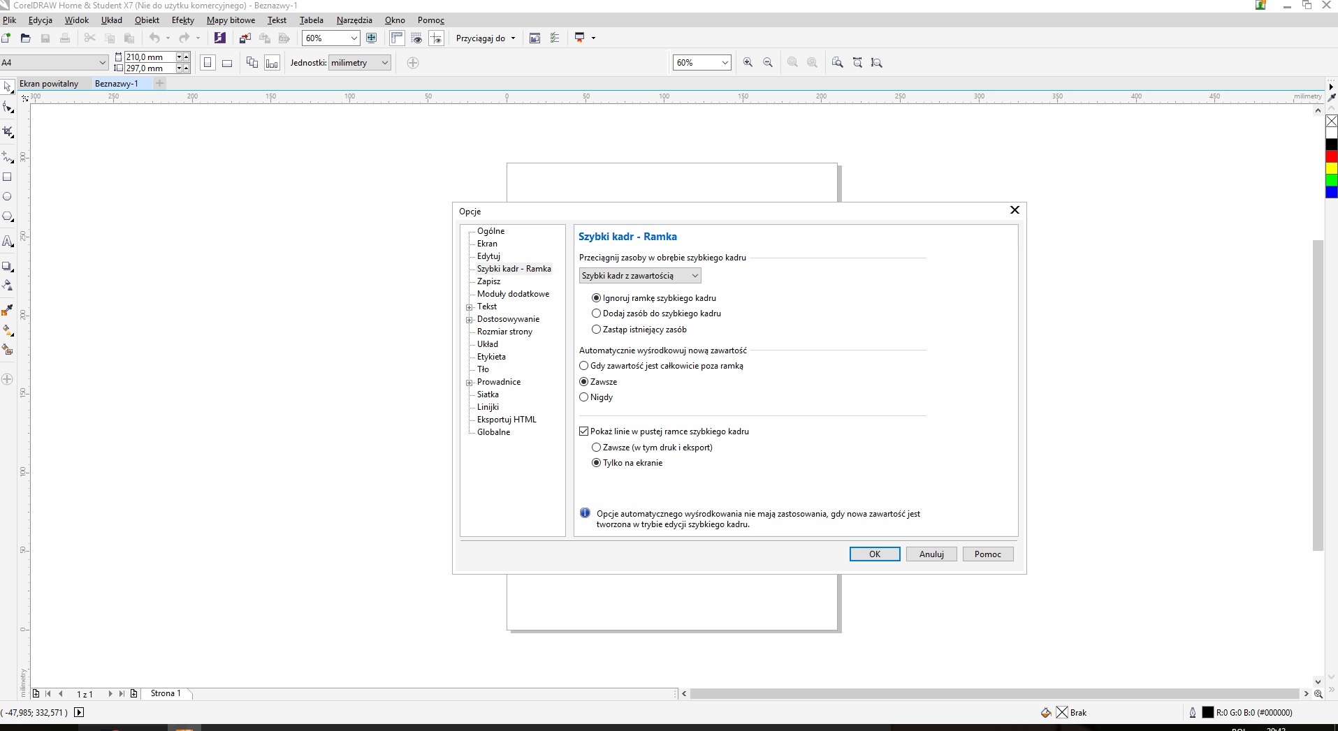

Wysłany: 25 Styczeń 2018, 20:49

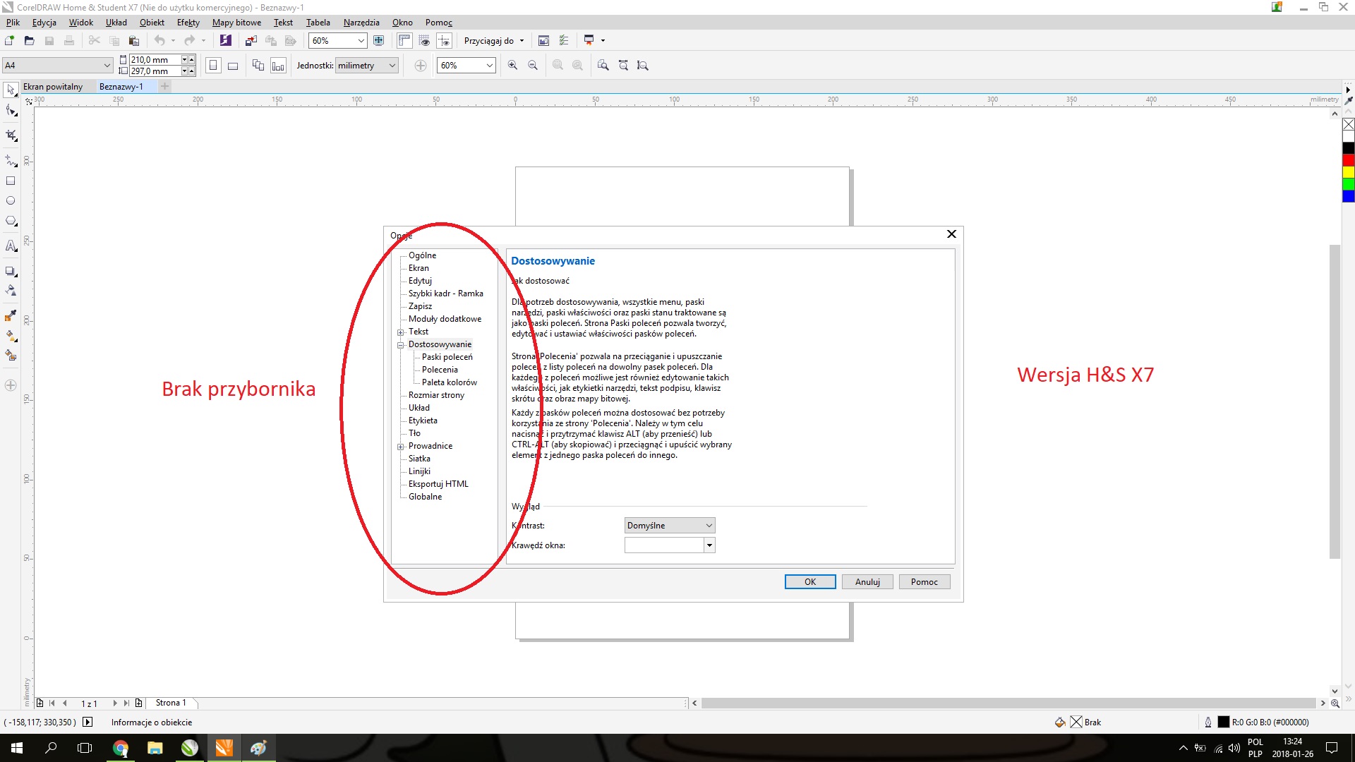

U mnie jest inne menu. Nie mam takich zakładek.
Być może jest to spowodowane, że używam corela Home&Students.
A ten z tego co wiem jest nieco uboższy.
Tak wygląda moje menu.
Pobierz Plik ściągnięto 287 raz(y) 219.26 KB

Kliknij - Dostosowanie i się pojawią (zobacz u mnie )

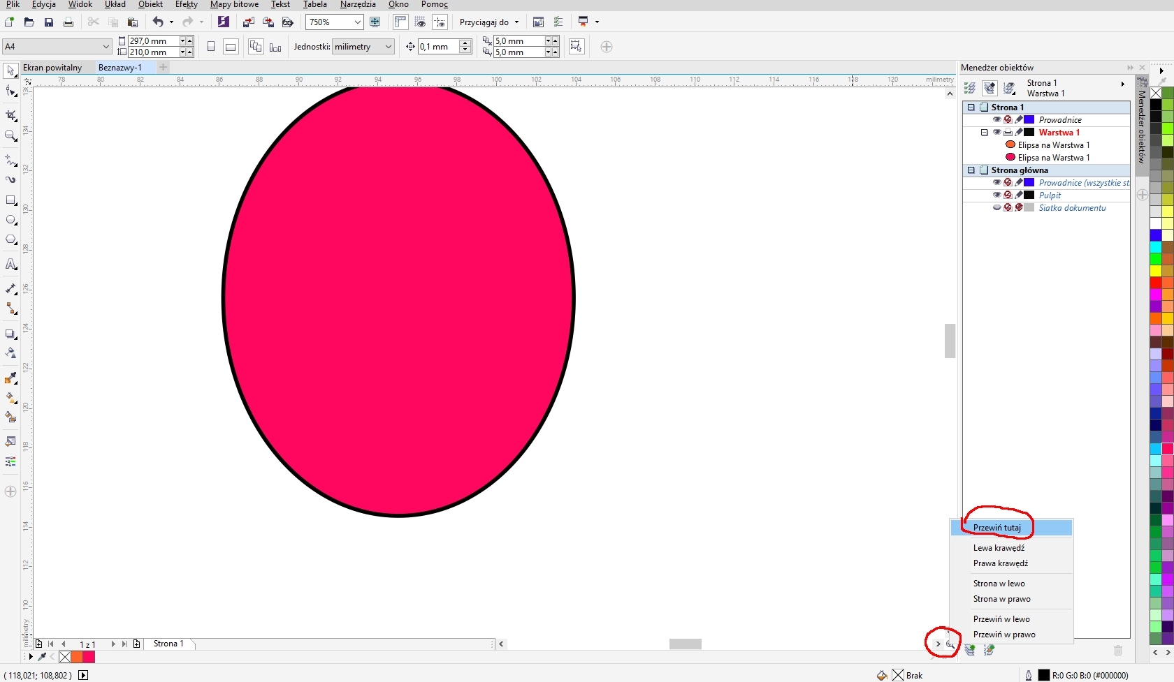

W takim razie wypróbuj tą opcję . Prawym klawiszem myszy na lupie i w rozwijanym menu zaznacz - Przewiń tutaj .
Pobierz Plik ściągnięto 321 raz(y) 293.08 KB

To ustawienie jest w wersji X3 Graphics suite i jest w wersji 2017
Natomiast nie ma w wersji X7 H&S Suite.
W wersji X7 H&S Suite. nie ma nawet przybornika.
Pobierz Plik ściągnięto 296 raz(y) 285.11 KB
Pobierz Plik ściągnięto 281 raz(y) 315.71 KB
