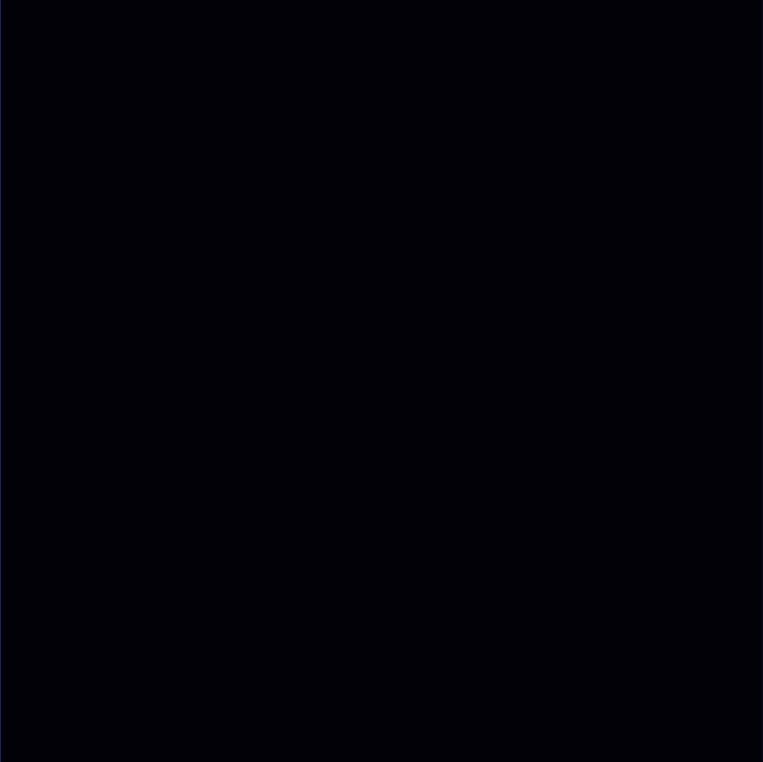

Rozcinam duży obrazek np. jpg na 3 części tak żeby zmieściły się na maszynce do druku.
Problem jest taki że tworzę prostokąt o polu roboczym drukarki.
Przycinam nim obrazek i w wyniku mam obraz ale z dodatkową białą obwódką szerokości 1px.
W załączniku plik testowy. Był oryginalnie czarny kwadrat 10x10cm zrobiłem kwadrat wektorowy w środku tego kwadratu i wyciąłem go.
Po eksporcie mam z lewej i prawej strony jaśniejsze paski o szerokości 1px.
Kiedy wydruki zostają połączone te skrajne paski łącząc się ze sobą tworzą jeden o szerokości 2px. Więc po środku wydruku mam szary pasek o szerokości 2px

Jeżeli plik *.jpg był tworzony z anialiasingiem, to na krawędziach powstaje taki efekt. Nie przycinaj, ale użyj KADROWANIA, przy czym figura w której ma się zmieścić obrazek powinna być minimalnie mniejsza. Inna sprawa, że wcale nie trzeba dzielić ręcznie takiej bitmapy - Corel w opcjach druku ma coś takiego jak drukowanie większej strony we fragmentach - robi to szybciej i dokładniej niż człowiek. Zresztą jest tam sporo innych opcji które ułatwiają taki druk.

Minimalnie mniejsza od finalnego obrazka?
Cyli jak chcę np kwadrat 10x10 podzielić na 10x5 to powinienem przyciąć prostokątem 10x4,9?
Chodzi o to że musiałem to podzielić na mniejsze części bo się pamięć w maszynie wysypywała.
Wysłany: 6 Luty 2018, 10:29
Tak, powinien być mniejszy - przynajmniej o ten piksel z każdej strony. Jednak polecam użyć podziału przy wysyłaniu do druku - nie musisz wysyłać bezpośrednio, możesz wydrukować do drukarki wirtualnej typu PDFCreator i z pliku możesz puszczać np. po jednej stronie. W ustawieniach drukowania strony we fragmentach można też ustawić sobie zakładki, które tak dzielą poszczególne fragmenty, że można je później przyciąć o zadane spady.
