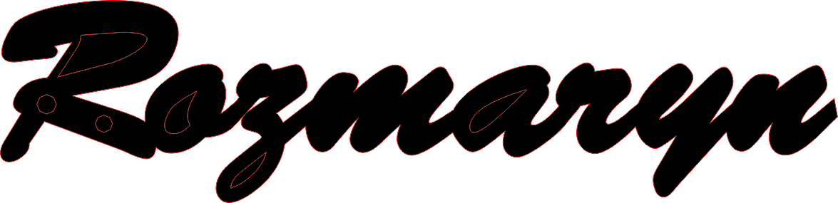

Witam.
Nie mogę doszukać gdzie w tej krzywej jest błąd.
Liczba węzłów wydaje się ok a po rozdzieleniu nie mam żadnych dodatkowych nachodzacych na siebie krzywych.
rozmaryn.cdr
Pobierz Plik ściągnięto 191 raz(y) 1.32 MB
doominus31
Dołączył: 27 Mar 2015
Posty: 112
Skąd: Warsaw
Wysłany: 12 Luty 2018, 11:15
A tak to wygląda na podglądzie w Corelu i po eksporcie do jpg.
Pobierz Plik ściągnięto 360 raz(y) 1.99 MB

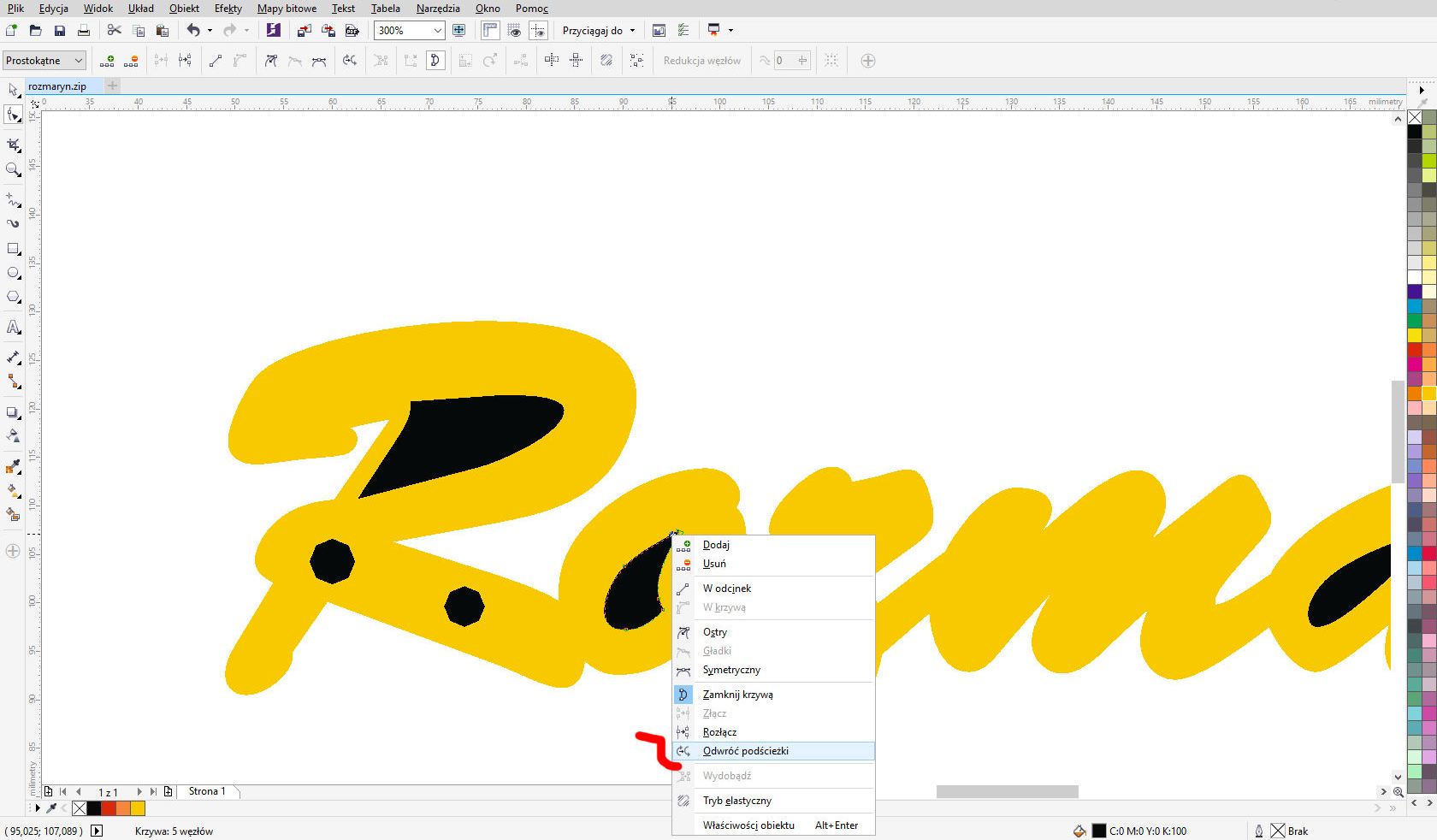

Wysłany: 12 Luty 2018, 11:51
W elementach ,których nie możesz przyciąć ,musisz odwrócić ścieżkę i wówczas przycinać .
Nie dodawaj konturu , ponieważ podczas rozdzielania stworzysz dodatkowa warstwę .
Lepszym rozwiązaniem będzie posiłkowanie się podglądem szkieletowym , ewentualne zmiana koloru i przesuniecie elementów do wycięcia na wierzch .
