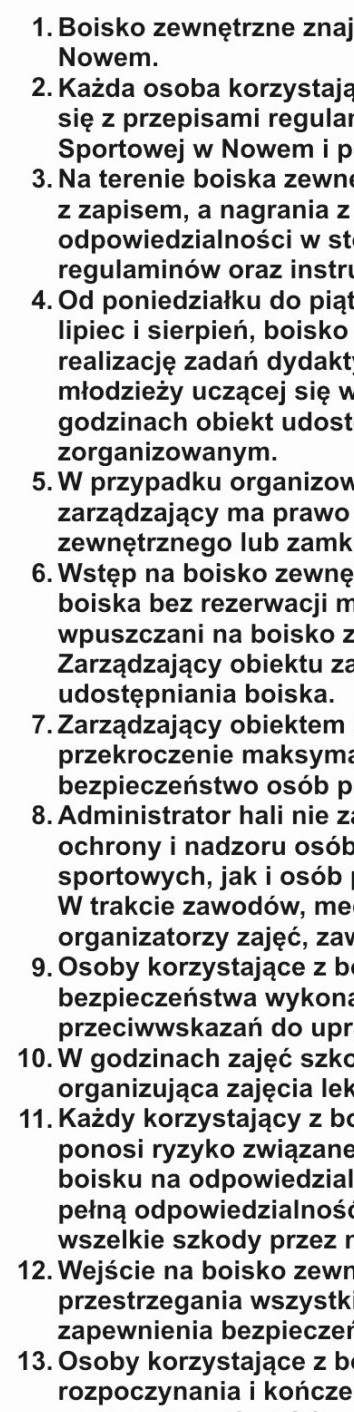

Mam kłopot jak automatycznie wyrównać tekst akapitowy tak jak w załączonym przykładzie. Szukałem odpowiedzi na forum lecz nic nie udało mi się znaleźć.

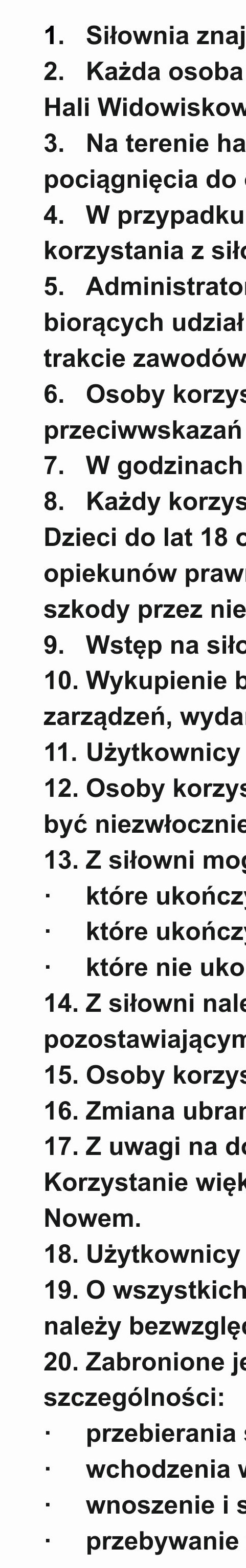

Na razie niestety udało mi się tylko osiągnąć tylko tyle i le w załączniku nr 2.jpg a chciałbym uzyskać efekt jak w załączniku 1.jpg

To już znam i nie znalazłem tam szukanej funkcjonalności (może nie widzę jej po prostu). Wiem że Corel Draw z tekstem nie radzi sobie zbyt dobrze i można na piechotę to zrobić. Liczę jednak, że może ktoś zna rozwiązanie problemu. Automatyczne wyrównanie bardzo ułatwiłoby pracę z tekstem. Pozwalałoby na zmiany w projekcie bez potrzeby ręcznego poprawiania tekstu. Ale dziękuję za chęci.

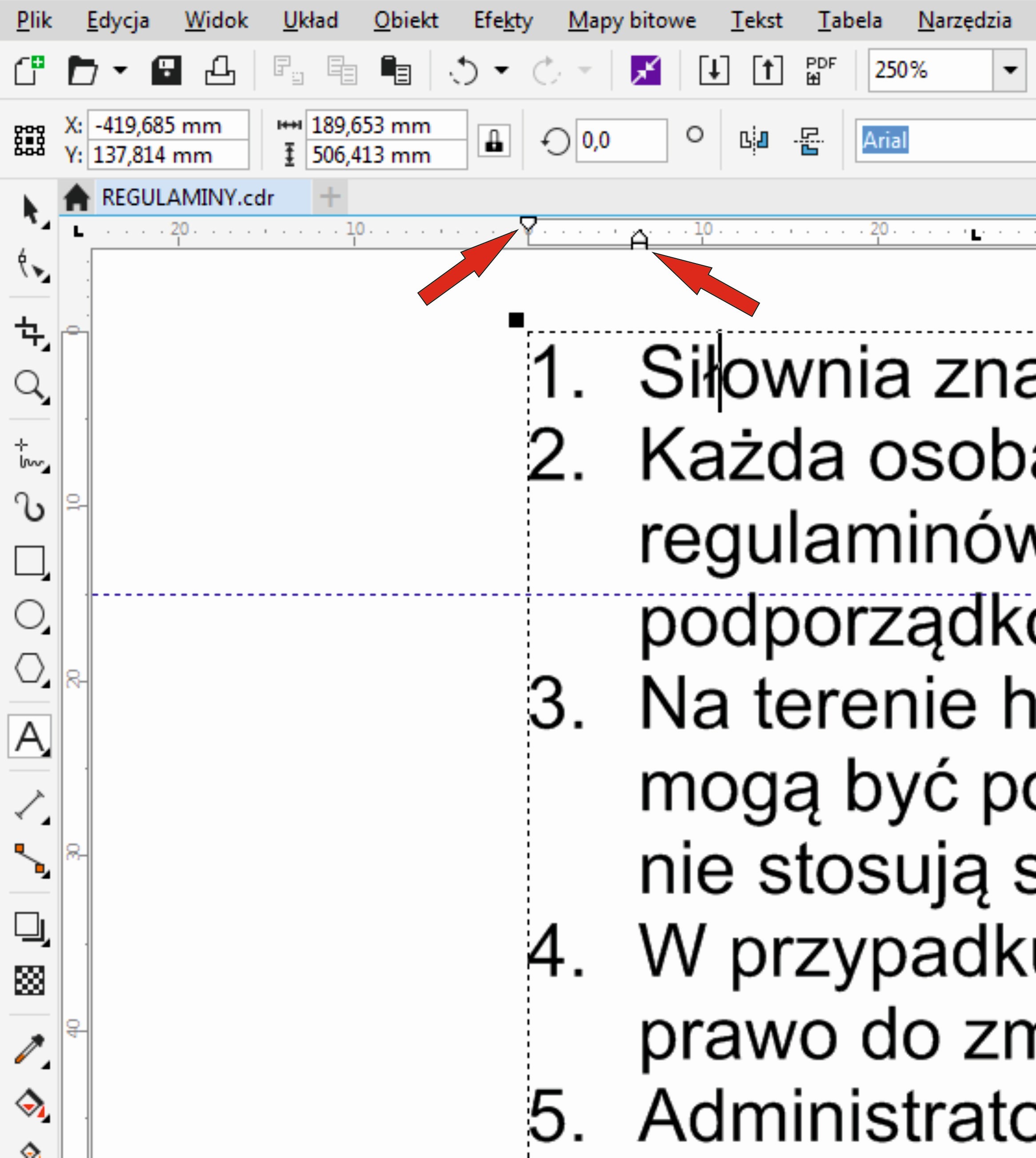

Jeżeli zrobisz ramkę tekstu akapitowego, to pojawią Ci się na górnej belce dwie "strzałeczki": górna odpowiada za pierwszy akapit, druga za resztę, która działa aż nie naciśniesz "Enter". To samo jest w każdym programie, łącznie z Wordem i pochodnymi. Jeżeli ustawisz tabulator na równi z tym dolnym wskaźnikiem (strzałeczką), będziesz miał dokładne wyrównanie pierwszego wiersza.
Inną - znacznie prostszą opcją jest po prostu automatyczne ustawienie numerowania/wypunktowania (Tekst/Znaki wypunktowania).

Dziękuję za pomoc, najprostsze sprawy okazują się najtrudniejsze do zrobienia. Nie przyszło mi do głowy, że działa to tak samo jak w wordzie i innych. Przyznaję się, że nie zauważyłem strzałek u góry.
I od razu wszystko jest prostsze.
