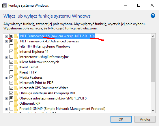

Pewnie to nie to ale sprawdź czy masz włączoną opcję - Net Framework 3.0 3,5 ( Twój CorelDraw niezależnie od wszystkiego potrzebuje tych starszych wersji )
Panel sterowania - Programy i funkcje - Włącz lub wyłącz funkcje systemu windows .

Mam NET framework 3.5 ( odznaczone podpunkty ) zaznaczanie nic nie zmienia.
oraz
NET framework 4,7. Pozaznaczane.

Z tej wersji raczej nie korzysta.
Pomyślałem , może powrót do ustawiań fabrycznych pomoże ,chociaż to pewnie jest zapisane w rejestrze lub AppData i wówczas to nic nie zmieni.
