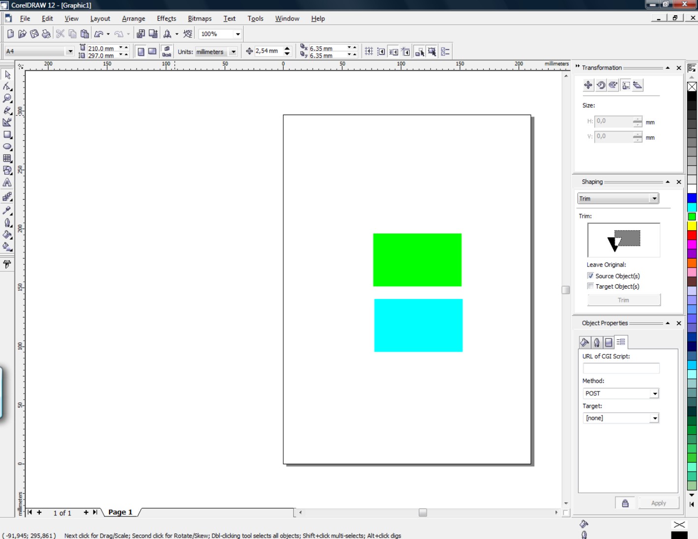

Witam,
odpalam dzisiaj Corela (wersja 12 eng) i stało sie coś dziwnego, wszystkie kolory na palecie oraz na projekcie nad którym akurat pracowałem zmieniły sie wszystkie kolory na bardzo jaskrawe!?
Efekt jest taki jak przy podglądaniu bitmapy CMYK-owej w przeglądarce która nie emuluje CMYK-ów na RGB (monitor wyświetla w RGB).
Jeżeli ktoś wie co sie mogło stać to bardzo proszę o pomoc!!!

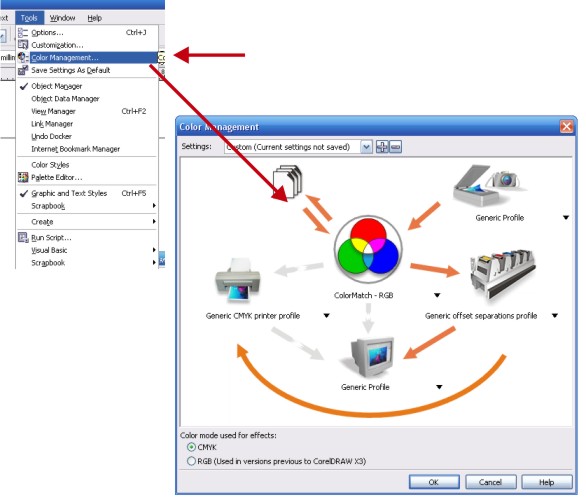

Jestem pewna, że już o tym było na forum kilka razy - poszukaj. A na razie - zmień ustawienia w menadżerze kolorów (na załączonym obrazku - moje ustawienia z X3)

Dzięki Jagna...pomogło, problem w tym że ten profil kolorów zaczął mi sie samoczynnie włączać i nie bardzo wiem czemu tak się dzieje?!
