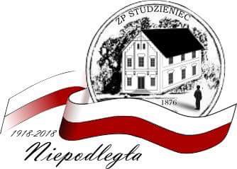

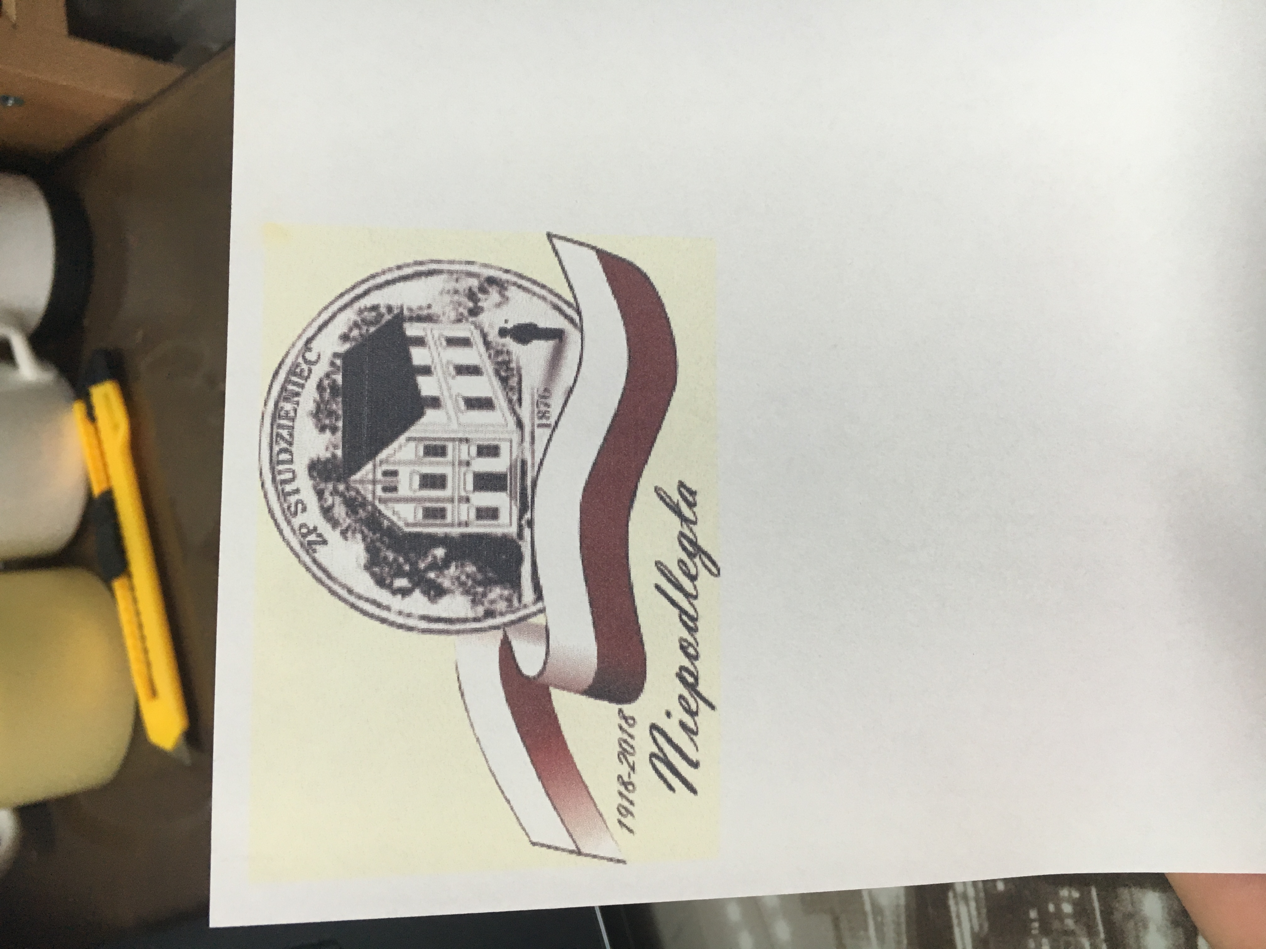

Witam prosze was o pomoc w corel paint x8 gdzieś cos zaznaczyłem i nie mogę zlikwidować żółtego tla mianowicie chciałem usunąć tło w grafice i cos mi sie nadusilo od tej pory podczas wydruku mam żółte podtło na całej stronie jak to zlikwidować nie jestem zaawansowanym w tym temacie uczę sie prosze pomóżcie
Cos takiego prosze was pomóżcie nie krytykujcie dzieki

Podrzuć ten plik to się obaczy.
Zapisałeś w CPP czy PNG? Drukujesz spod Corela?

Nie wiem czy dobrze zrobiłem

Drukuje mi tak nie tylko ten plik cała reszta rownież załamany jestem

Na początek zmień sterowniki drukarki, bo w pliku tło jest białe/bezbarwne. To raczej nie jest wina Corela/Adobe/Macromedia itp. tylko błąd systemowy (błąd sterownika).
